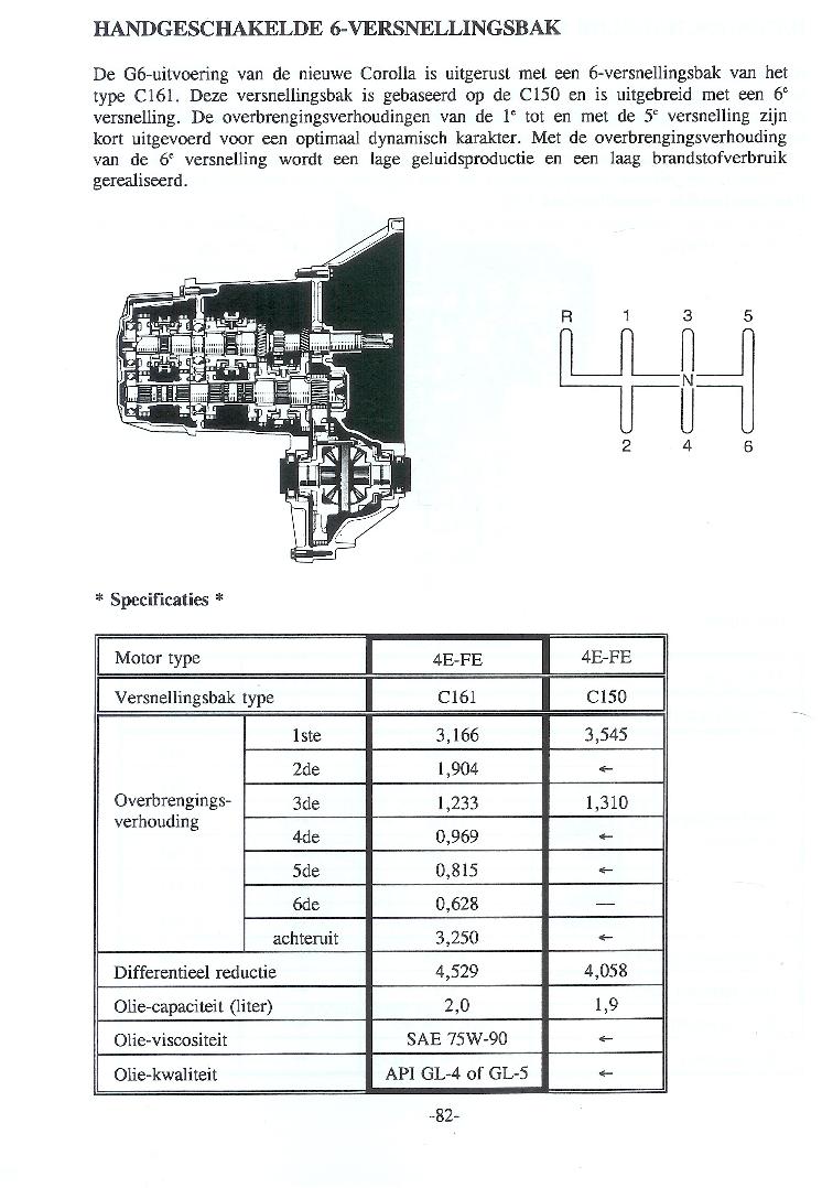

změnilo se nějak zpřevodování na 6. st. ? oproti 5ti kv. ? nebo je to +- stejný ?

Hele od oka 400-500 otáček dolu.

Ohledně porovnání 5q vůči 6q. Už jsem to tu dával kdysi dávno.
Ta zpátečka by tam neměla jít zrovna uplně snadno, když jsem měl G6, tak to kladlo odpor + akustická signalizace. Čidlo na převodovce pro tachometr jde kdyžtak snadno vyměnit, otázka 5 min.
