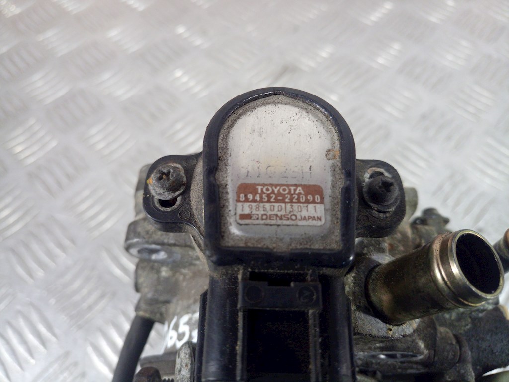

Ukázalo to 2 chyby - 24 (čidlo teploty nasávaného vzduchu) a 41 (snímač polohy škrtící klapky), JENŽE čidlo i snímač už jsem měnil :/
Nechal jsem ještě proměřit kabely do jednotky ale ty jsou taky v pořádku.
Tak že teď jsem v pr.... :D
Kámoš ještě říkal že by v tom mohly hrát roli rozvody, nejsou měněný kdo ví jak dlouho (chtěl sem je nechat udělat už dávno, ale už asi 3 mechanici to odmítli, nechce se jim do toho, neznají to) zkusím ještě sehnat někoho jiného..
Nebo nějaký jiný tip co by to mohlo být?

Možná pozdě, ale to čidlo škrtící klapky se musí správně nastavit.
Měří se odpor - výstup na pinech v závislosti na otevření klapky.
http://ww2.justanswer.com/uploads/skyvi ... mrytps.pdf
https://www.mr2oc.com/threads/troublesh ... ps.624450/
https://www.yumpu.com/en/document/read/ ... celicatech
Se mi z toho popisu zdá, že by tu mohl být zakopaný pes...
