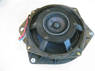

1) 8 repro audio je reseno tak, ze hlavni reproduktory v prednich dverich jsou dvoupasmove. Takze v prednich dverich mas celekm 3 repro > dvojity hlavni + tweeter. Nekde bylo info ze se delaly 2 verze. 6 a 8 repro...Ten reprak pro 8 verzi vypada takto http://www.taox.cz/860160-2B500-toyota.jpg

- tak takový reprák ve dveřích nemám - mám tam jednopásmový. Ale hraje to docela slušně.

Do Toyoty se montovalo JBL audio jako limitovana edice JBL pack - netyka se to jen modelu jako Celica ale i vsech ostastnich karek az po soucasnost. Diky tomu se pro me objednani audia z ciny (ale defakto vymena za jakekoliv jine audio) stala nocni murou. Pro Toyoty s JBL packetem plati naprosto jiny zasady nez pro zbytek seriove vyroby. Radia maji vystup s 20 pinovym konektorem a zredukovat bezne autoradio pro tento typ patice je pomerne fuska. Clovek musi oprasit sve radioamaterske schopnosti a zacit pocitat odpory. Je to neco mezi nocni murou a mezi rannim dejavu.
JBL sestava znamena vlasni JBL zesilovac na nejz je presne napocitane radio. V pripade vozu Celica se jedna o 8 reproduktorovy setup. Vymena za jakekoliv seriove radio je slozita vec. V pripade zapojeni serioveho radia a jeho AMP vystupu na JBL zesilovac dochazi k prenaseni zvuku auta (sumu) do reproduktoru. Je to dano tim ze kabel vedouci k zesilovaci funguje jako antena a bere z auta veskere sumy a ruchy od ECU po stahovani oken. Tohle je treba vyrusit. Jedine zname a popsane reseni je v topicu zahranicniho fora zde http://newcelica.org/forums/showthread. ... adid=94942 Clovek si musi predem zjistit "mv" ktere jeho radio dava na vystup pro zesilovac a na zaklade toho bud objednat nebo zbastlit adapter ktery umozni nejen zapojeni radia ale i jeho odruseni pomoci odporu proti zemi. Peklo peklo peklo..
