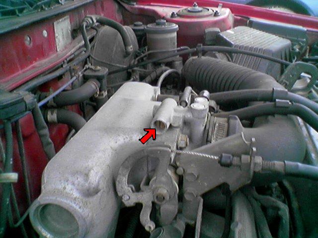

Mě podobný problém problém trápil krátce po koupi svojí Corolly E9 1,3XLi před 3 roky, měl jsem také problémy s volnoběžnými otáčkami. Jak píšeš, po zahřátí motoru mi klesaly otáčky až k 600-500rpm, což rozhodně motoru nedělalo dobře, celý to vibrovalo a často to spadlo až pod hranici udržení motoru v chodu, čili zhasl motor. Když jsem dojížděl na křižovatky nebo stál v koloně, byl jsem z toho minimálně dost nervózní, neustále šlapat na plyn aby to nechcíplo. U mě bylo pravidlo čím déle auto stálo, tím otáčky klesaly níž a níž. Řešil jsem to několikrát v servisu Toyota (ve Vestci), nijak mi nepomohli, nechal jsem tam prachy za novej termostat, seřízení předstihu a motoru a já nevim co ještě a úplně k ničemu. Nakonec řekli že to jsou asi podpálený ventily nebo vyjetá vačka, ale já tomu fakt nerozumim. No ale v každým případě že je to nákladná záležitost to opravovat a stejně by to nemuselo pomoct. Zvláštní bylo ale že ty otáčky klesaly jenom když bylo teplo, hlavně v létě ve vedru a celou zimu to vůbec nedělalo. Nakonec když jsem byl pak v zimě na TK na emisích, tak zdejší pracovník mi řek že mám vysoký otáčky (byly zvýšený emise na volnoběh) a nahoře na motoru jedním šroubkem z boku to ručně stáhnul šroubovákem dolů. Emise jsem prošel, ale aspoň jsem zjistil čim se to dá rúčo upravovat ty otáčky. Tak jsem to pak sešteloval podle potřeby, aby se mi to třeba v létě drželo na cca 900-1000 a i při menším kolísání otáček to nedělalo problémy s vibrováním nebo chcípnutím motoru. Není to asi ideální řešení, ale rozhod jsem se nejít do nejistý a nákladný opravy ventilů nebo čeho a takle už s tim bez problému jezdim 2 roky. Jinak ten chlapík na emisích tvrdil že můj typ Corolly má běžet správně na volnoběh 750rpm.schimiGTi píše:Už delší dobu mě to trápí. Normalně nastartuju, naskočí sitič, vše správně, ale po zahrátí mi klesaji otáčky až k 600rpm parkrát i k 500rpm a občas tak varovně něco od motora pískne asi z ECU nevím. je to sice pěkně tiché, ale myslím že to není dobře???na kolik vám to běhá a jak bych to nastavil??díky

Regulace volnoběžných otáček
To: schimiGTi
Nafotil jsem (jen mobilem) u svýho motoru, kde se štelujou ty volnoběžný otáčky.
