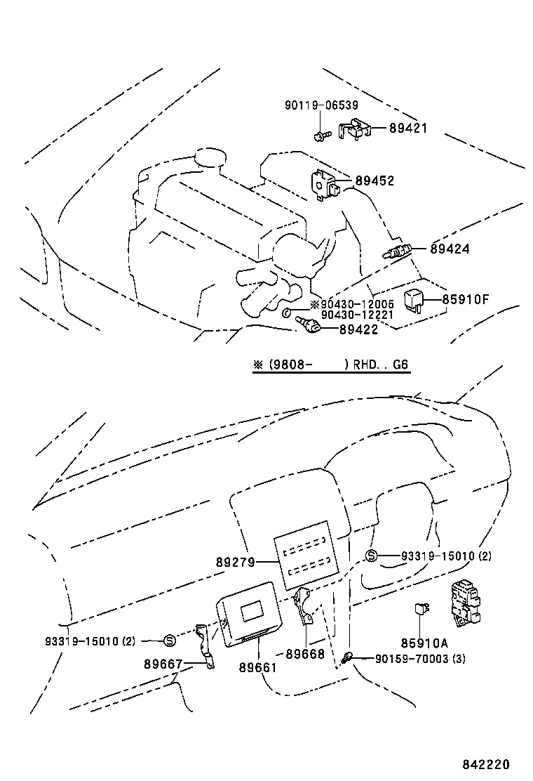

Do faceliftu tam ale žádný konektor nenajdeš, je u motoru vedle vzduchového filtru a není to žádný standard jako u OBD-2. ECU je tady - 89661.

Dík, tak to jsem konečně pochopil. Ale nemám plán Eku, jak je zapojen. Jdu jej vyfotit.
