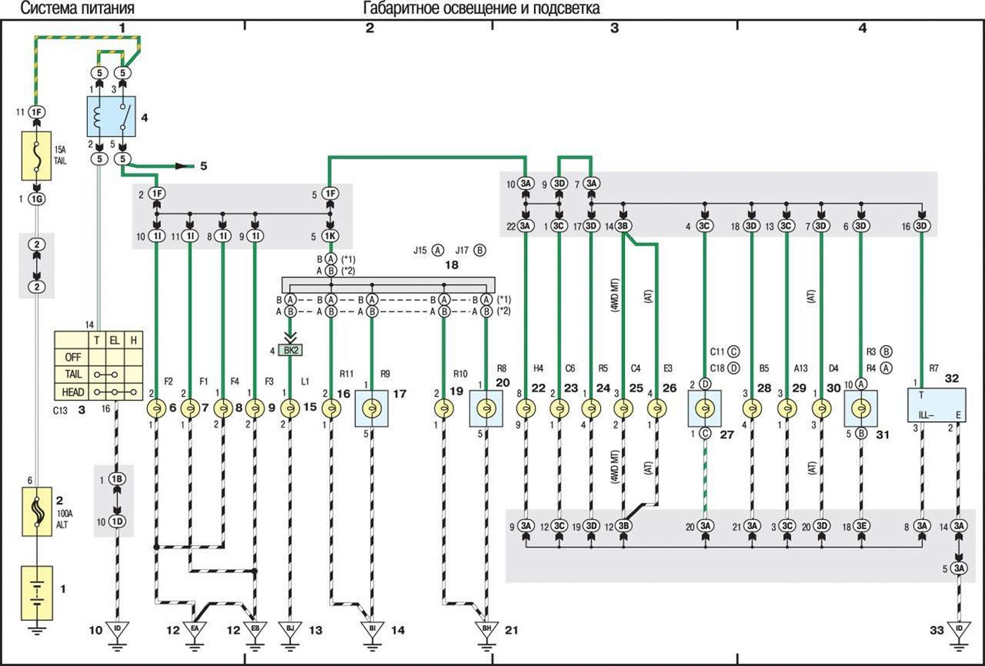

INFO: MAM POCIT ZE PO NOVOM CARDIAGN IDE OTVORIT LEN PRE USA a Canada asi TREBA VYZIADAT ZASLANIE SCHEMY..../dat bubáky/
https://cardiagn.com/toyota/toyota-rav4/
https://cardiagn.com/1996-1999-toyota-r ... ir-manual/
https://cardiagn.com/toyota-rav4-1996-r ... anual-pdf/
Možno pomôže! - LEN RUSKE WEBY!
https://www.toyotaman.ru/sk/RAV4/XA10/electrics/schemes
https://autoinstruction.ru/img/toyota/98/342608.jpg
https://www.toyotaman.ru/img/rav4/0754.jpg
https://www.drive2.ru/l/467170122209951752/
https://www.toyotaman.ru/sk/RAV4/XA10/e ... 2000-godov
POZOR-relé nemusí byt zlé možno dostava povel byt zopnuté od spínača svetiel/atd.
