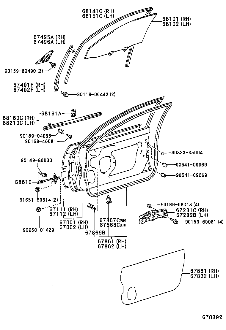

Podle katalogu dílů je to v sestavě se sklem okna, zvlášť se to nepořídí. Nejjednodušší je sehnat druhé okno z vraku, nebo se ty příchytky pokusit vyrobit/přilepit, pokud jen odpadly, ale jinak asi bohužel.

Nejsou. Celé dveře jsou jiné.
