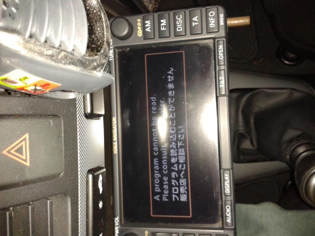

Ahoj radio ani nezapne,nejdu cd vybrat radio vrcy a radio pise chybu pri citani nevies mi poradit nereaguje. dakujem
Odpojený akumulátor
