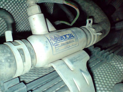

						taky jsem ho nakonec prodalcadis píše:Fordem tam a vlakem spátkyTib píše:nevím jak u D4D ale třeba u fordu jsou elektrický svíčky na ohřívání vody v motoru po nastartování, ne dělám si srandu, u Toyoty opravdu spadnou až po ohřítí motoru
jinak ten ohřev vody u nafty není nic neobvyklého
http://www.ford-focus.cz/forum/download ... c047a2b0b9
