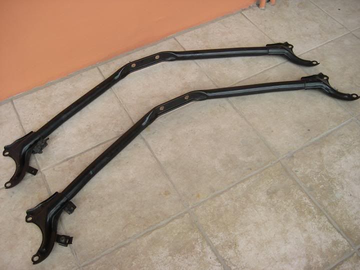

Dělávají se z hliníku hlavně kvůli váze. Originální vzpěra je tato:
Sehnal jsem ji od uživatele Mitman, a jako nějakej rozdíl tam je, ale zatím jsem s tím nejezdil tak na hraně, což s 4E-FE ani moc dobře nejde, abych to až tak poznal. (Foto v galerii).

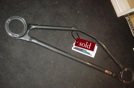

Vylepšenou vezrí je japonská TRD:
Podle mě mají tyhle vzpěry mnohem větší přínos díky tomu upnutí na firewall. A co se týče té bezpečnosti, no počítej, že když urveš jedno kolo, tak s těma lepšíma vzpěrama pohneš aji tím druhým....

Doporučoval bych vyrobit kopii TRD, trojúhelníková konstrukce drží mnohem líp tvar. Uchycení k firewallu je rozhodně velmi žádoucí, pokud to má mít co nejlepší význam. Rozpěra znát trochu je, ale nejvíc se projeví opravdu až když bereš zatáčky na doraz
