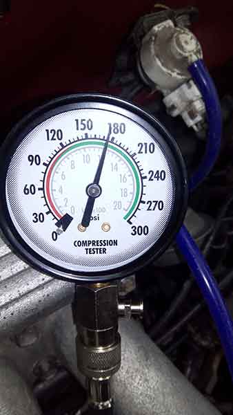

Tak jsem konečně změřil komprese.
cca
1) 175psi
2) 178psi
3) 175psi
4) 170psi
měřeno po zahřátí motoru na provozní teplotu.
