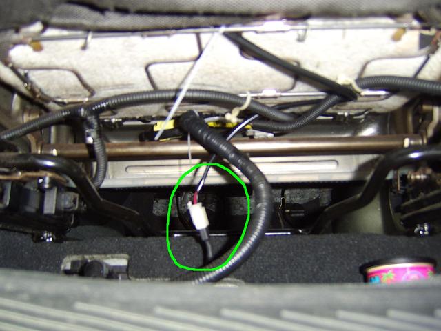

POZOR!!! ..nezabudnite odpojit 2 kable na spodku sedadla!! -kluce mimo zapalovanie-baterka moze ostat zapojena!

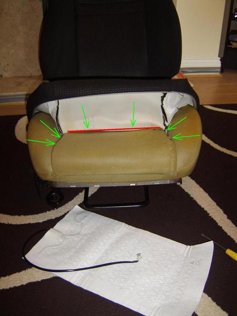

Otocte si sedadlo aby ste mali pristup k jeho spodnej casti kde musite vylupnut pozdlzne plastove uchytenie potahu(oznacene sipkami). Pre lepsiu manevrovatelnost si mozte uvolnit bozne plasty na sedaku, ktore su uchytene krizovymi srobmi.. staci uvolnit.
Potom si sedadlo otocte naspat do normalnej polohy a pomaly odpredu davajte dolu potah.. potom ucitite odpor. Po jemnom odkryti najdete kovove spojky.. treba ich vypacit.. najblbsia robota, ktora zabere najviac casu.
V strede potahu je vedena pozdlzna tycka ktoru tak isto drzia 2 kovove spojky. Tycku vytiahnite a uz ju tam nedavajte.. nebude potrebna, zbytocne by tlacila na vyhrevnu podlozku.

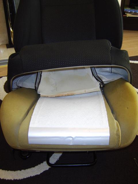

Potom potah nadvyhnite a vlozte tam vyhrevnu deku(deka ma na bokoch lepidlo ktore ju bude drzat na mieste) a kabel prestrcte dierkou ktora je ready ka konci sedaka.
Potom uz len zopakovat postup smerom naspat a natiahnut potah naspat na sedadlo. Sedadlo dat naspat do auta.

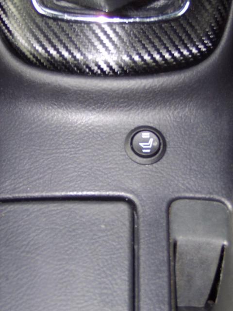

V strednej konzole vyberte plast okolo riadiacej paky a aj dalsi plast, ktory je okolo rucnej brzdy. Do plastu rucnej brzdy som vyvrtal presnu dieru pre spinac ovladania vyhrevu a vsetko som pozapajal Cerveny a cierny kabel ktore idu zo zvazku som napojil na kable zapalovaca(zabudol som foto). Kabel z vyhrevnej deky, ktory trci zo spodu sedaka som spojil s kablom ktory siel z relatka-ten som potiahol zo stredovej konzoly popod kobercek. Na foto je vidiet ako su uz kable spojene.
A tu je posledna foto ovladaca.

K tomu poslednímu fotu: to pruhované vepředu, to je zvýšené okolí řadící páky? Ale kde je pak výlisek pro originál spínače vytápění sedaček, jak je to vidět tady?

Tu na foto som oznacil sipkami kde su tie svorky.. su po stranach v tych brazdach a dve drzia tu tycku(tu som nakreslil cervenou farbou-tycka ide krizom cez sedak a napina potah v strede sedaku, uvidis ju hned ako odopnes po dve svorky po oboch stranach-zelene sipky)stani píše:Díky.![]()
Škoda jen, že tam nejsou vyfoceny ty první háčky a také přímo ta tyčka, která se má vyjmout a už tam nedávat.

Ovladac som dal na kryci plast ktory je okolo rucnej brzdy.. plast pre riadiacu paku je potiahnuty ciernym karbonom na foto. Ja som tam nemal nikde ziadny vylisok pre origo vyhrev!!
