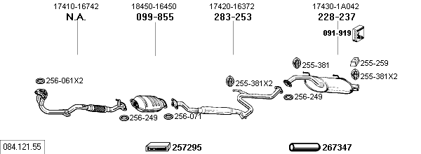

Tak už je Bosal nasyslenej doma... bude pasovat 100% na tom obrázku nějakej jouda akorát pootočil to koleno... supr kauf... 2.296,- do druhýho dne automedik.cz a ušetřil sem díky lovení kódů 1.300,- paráda. 8) jmenuje se Jareš :lol:

pavoB> cože? sleva 55% to už je nějak mooooc :lol: no ceny jsou příjemný, velmi potěšující, než jak tomu bylo kdysi dávno... paráda 8) možná budu v budoucnu měnit ještě první díl... někde to tam lehce uniká, i když pružnej díl je cca novej a kat katalizuje... tak možná vyhodim kat system a vezmu ten bez komplet, to ale nespěchá... podle obrázků se zase zdá, že to nepasuje, ale mělo by... 8)

Honzis: Tady je na STi, Nevim jestli by pasoval lauf z GTi.... podle fotek se to poznat nedá, ale kódy jsou jiný.
