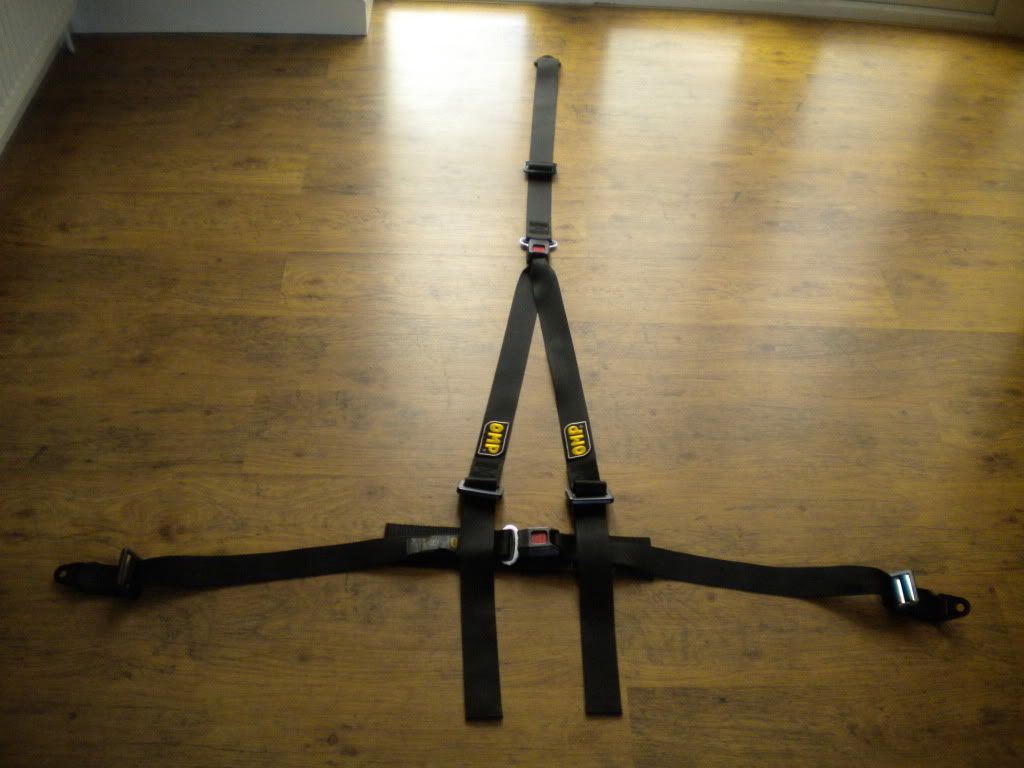

ja som si chcel kupit 3bodove OMP Strada 3 bohuzial len 2" ale co ma na nich zaujalo bolo ze ramena sa daju odopinat Obrázek
koli moznosti jednoducho sa dostat za sadacky ked zhadzujem targu na emere. uhol k uchytnemu bodu je takmer 0* (vodorovne) kedze firewall na emerke sluzi v podstate ako ten harness bar :) jedine co ma este serie je, ze sedacku musim mat uplne v zadu a tympadom medzi sedackou a firewalom ostava asi 10cm, co neviem ci na montaz postacuje :sneaky:
cize, ak by dakdo vedel o dakych 3" odopinaelnych pasoch, sem snima :D

ale nenene, uz som vymyslel ako s tym vyje*em. splasim si 4 bodove 3" s karabinou :)
já myslím že by Ti tam měl jít harness bar typu sparco šel v pohodě umístit. Uchyceny bude v místě původních pásu. Jen přemýšlím o tom zda neudělat celý b sloupek s vyztuženim,právě kvůli případnému kotoulu přes střechu. Jinak šířku v bodě uchycení pásu by jsi měl mít 1224mm jako já.

no presne tak som si to vyspekuloval :) dozadu harness bar v povodnom uchyteni pasov + pripadne s tym spojena vystuha strechy :)
