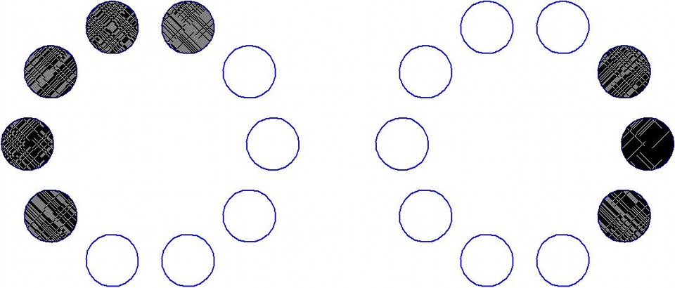

Dneska jsem vyměňoval žárovku u zadního pravého světla a zajímalo mě jak vlastně vzadu svítím. Auto máme nově - asi 2 týdny totiž. A všimnul jsem si, že zadní mlhovka je jen vlevo a na stejném místě na pravé straně je couvací (bílé) světlo. To počítám že je správně. Ale pak jsem koukal, že u klasických/normálních zadních světel (ne brzdových) vzadu nesvítí celý kruh, ale jen jeho část.
Někdo na netu měl stejný problém, tady je jeho obrázek:
Je to takhle normálně nebo ne?
A moje druhá otázka - nevíte někdo co jsou zač (k čemu slouží nebo kdy se rozsvítí) světla (co jsem si pro sebe pojmenoval) "L1" a "L2" a "P1" a "P2" na obrázcích níže?
DropBox link
DropBox link
Trochu si myslím, že světla "L2" a "P2" by měli taky svítit, ale když jsem vyměnil žárovku za nějakou z těch svítících tak taky nesvítila. Netušíte prosím někdo jak to je?
Moc díky a zatím!

Jak již bylo řečeno, v zadních světlech jsou tři malé žárovičky (nezdá se to, ale opravdu jsou jen tři). Dají se velice snadno vyměnit - všechny žárovky jsou společně uchyceny na plastové konstrukci. Stačí vycvaknout západku a ta celá konstrukce se dá vytáhnout ven. Žárovky mají bajonetový úchyt. :bigups:
Celý kruh je koncové světlo, brzdovky jsou po stranách.
