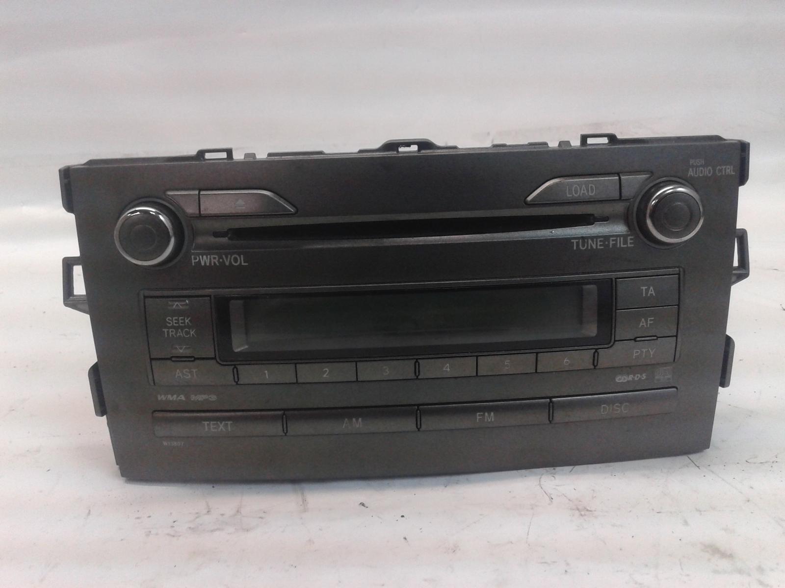

Auris MK1 radio - znám dva typy 86120-02520(vlevo dole na radiu je W13805) vs 86120-02570(vlevo dole na radiu je W13807)
Vim jiste, ze ta verze W13807, kterou mam ja, je s menicem na 6CD a ta druha se davala asi do jinych vybav atd.
Muzete nekdo, kdo mate W13805 vlevo na radiu potvrdit, jestli mate menic na cd nebo ne, pripadne, jestli mate moznost jen jednoho cd?

Já mám v 2011 rádio 13838 a na jedno CD, ale je úplně stejné jak ty co máš na fotkách

Hmm tak tim se to jeste vice komplikuje, ale 13838 je tohle:
https://www.megazip.net/zapchasti-dlya- ... er-7389670
