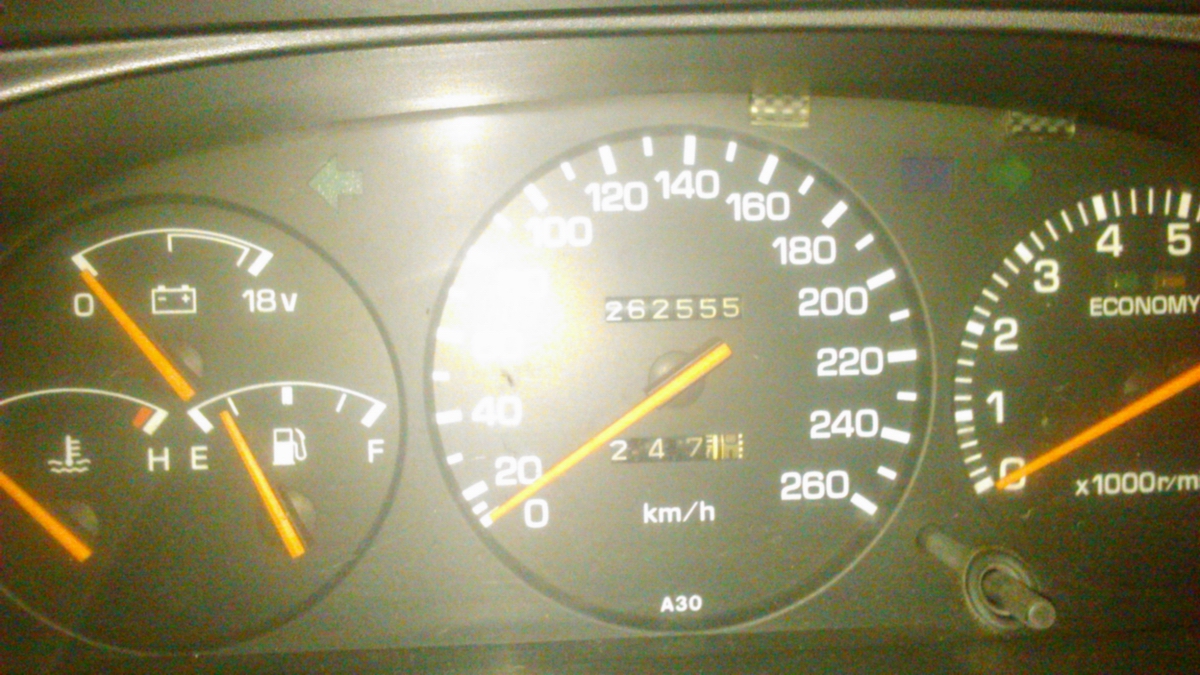

Po kolečku sem si všimnul pěknýho nájezdu 555
Sem zjistil že si vůbec nepamatuju ani nevim kolik má celi najeto, ale vždycky dávám fotky do plenárky... to je lepší než mozek :-)

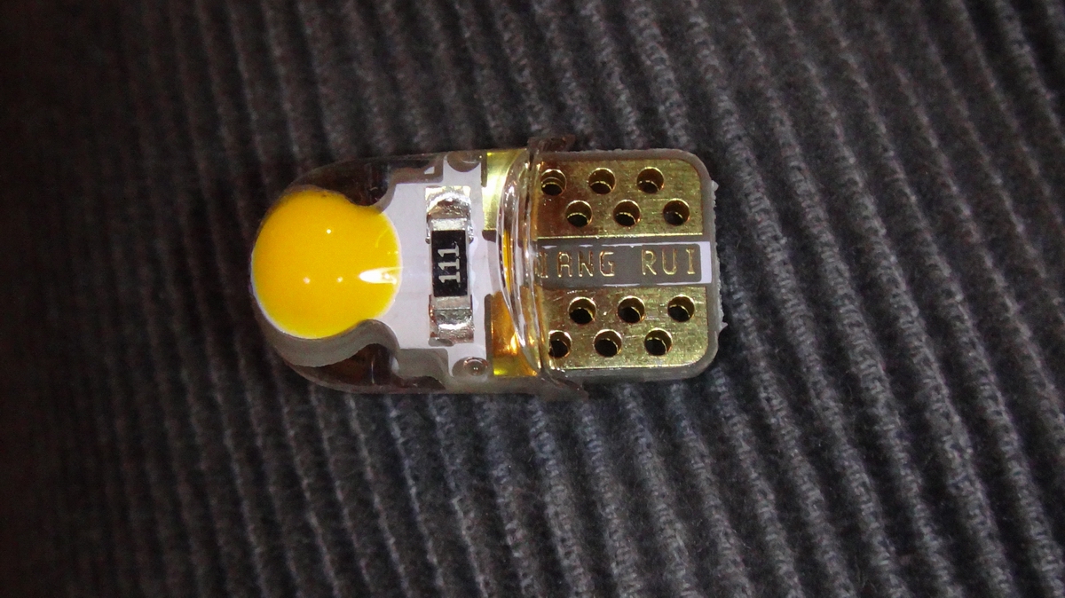

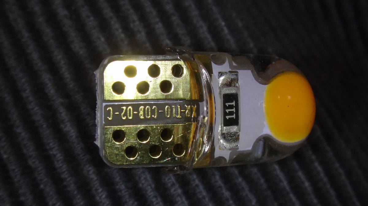

Jop tak asi sem na ty ledky tak myslel, až se mi objevily dneska ve schránce... hurááá :-) jako supr, design 1* 111
Krásný zpracování, povrch je gumovej/silikon kulaťoučkej, brand Xiang Rui
Tak nejdřív je testnu na osvětlení značky.

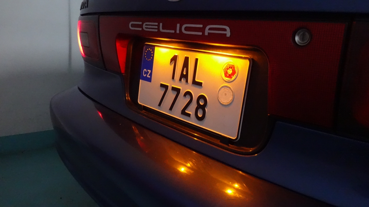

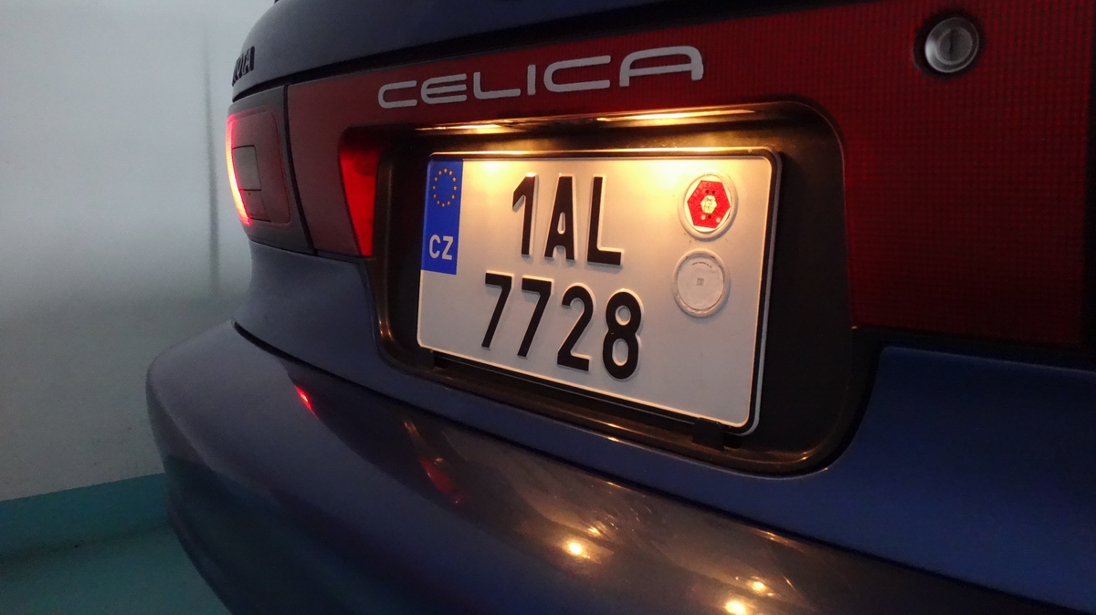

Paráda, netopěj potvůrky, golden shine - spz a pozičky
Supr, spokojenost. Hlavně maj konečně stejně dokonalej rozptyl světla, jako obyč "žhavičky-páličky". A nejsou odporně otravně bílý, jsou takový sexy romantický :-)
obyč žárovky T10
Gold LED Silica/Celica T10
