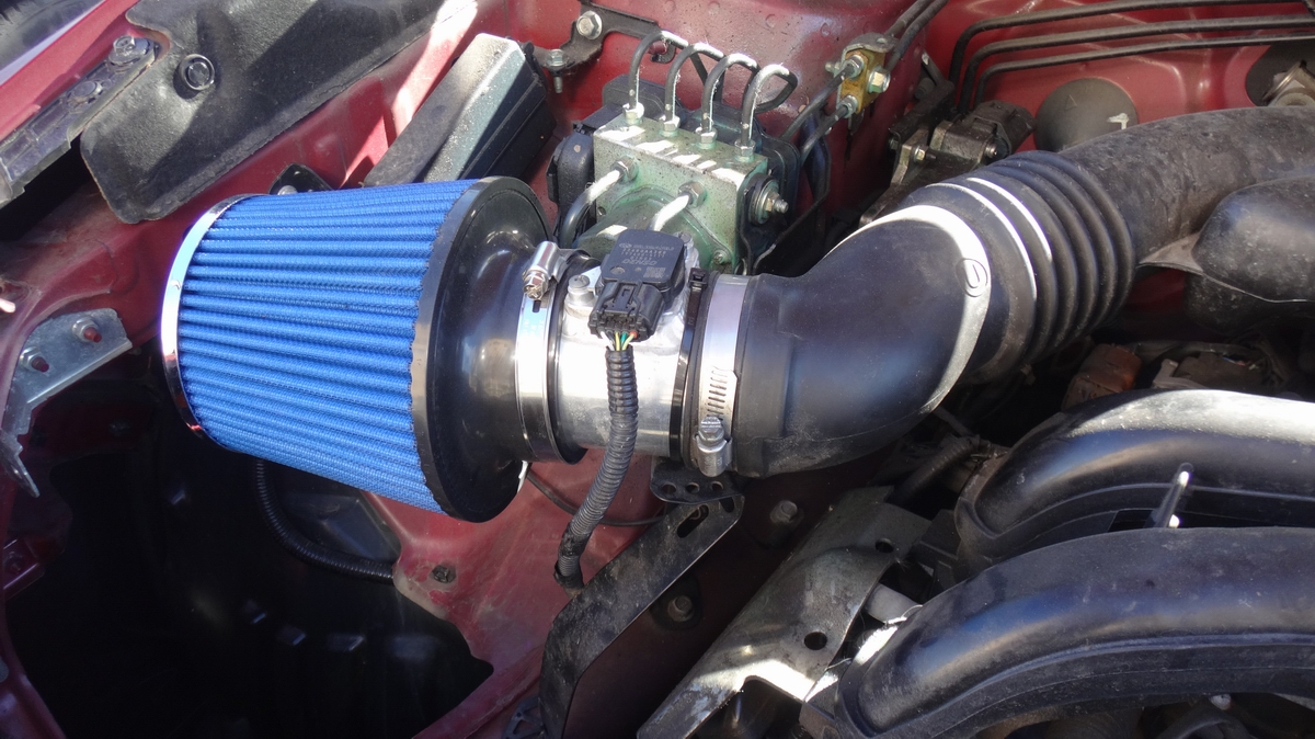

Ale data jsou jednoduchý... FB 20 prostě nesnese SIMOTA racing... bavlněný filtry... proč? protože jsou až moc dobrý a timpádem nebezpečný pro průmysl... ovšem díky MAF senzoru a Lambdě DENSO je zabezpečená ne-možnost použití tohoto filtru... Hodnoty nasávání se neslučují s ECU resp lambdou a maf senzorem... je to bloklý... Auto neví jakou směs má pálit... kolik vzduchu v kolika otáčkách a kolik benzínu má přídávat... system error... kapišto? :wink:

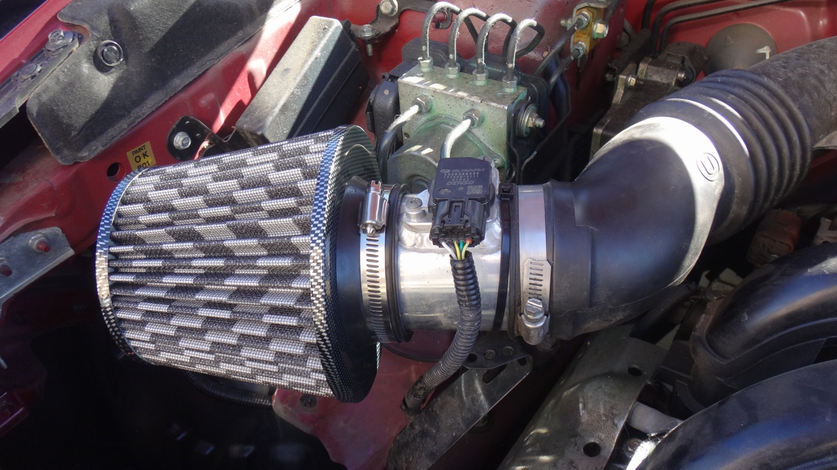

Objednal sem původní filtr... JBR noname CARBON a pak si to zopakujem.... 3 roky byl instalovanej a vyhovoval... jen lehce oreznul, tak sem chtěl změnu za Simotu... vracim se zpět k noname... :-)
Copak na to system...
Ale každopádně bych to nehrotil... je to gameska... já sem jí způsobil a já si jí hraju... abych měl jasno...
+ Pan Nováka bych do toho neplet... nemusel mít logicky auto nový... mohlo mít 150.000... atd... Je to moje gamesa... v který chci mít jasno.
Pan Novák řikal a asi má pravdu že moderní motory resp. senzory Denso prostě takový rozdíly nedávaj... starý auta to neřešej... nová elektronika je citlivá až moooc...
Otázka je dá-li se elektronika zmást... a to se nechala... záleží filtr od filtru... v hranici tolerance nic nepozná.... ta hranice je ale tajná :-) Já jí znám..."Hranice tolerance"... OK...

Zase prostě je blbost posílat původní lambdu co maj v subaru do japan, když je na 90% ok... jen byla silně desinformována Simotou.
Nooo prostě aby si Japonci nemysleli že jsme se tu v ČR zbláznili že jim posíláme lambdu jako novou vyhodnocenou jako chybná :-) po srandovních 14000km
Stejně je to ale vtipný... dřív sem si byl jistej že ty filtry je jen marketing... 400 - 3000kč a vypadaj úplně stejně... nevěřil bych tomu že v nich jsou opravdu rozdíly.
Paradoxně ale nový auta jsou tak citlivý, že čim kvalitnější dáš, tim horší... Jednotce a senzorům se to prostě nelíbí... WOW :-) Takže je to svým způsobem komedie.
Ale dá se tim, že se to nelíbí novým autům poznat to, že se bude o to víc líbit starším! Taková Simota v celice je určitě lepší než noname JBR.

Zvuk je velmi subjektivní pocit,zvláš pokud odstraníš airbox coby tlumič hluku. Čísla jsou fakta. Ecu a MAF senzor umí "zvážit" vzduch na gramy,viděl by jsi sám,že tam(pokud není zasraný filtr) rozdíl není. To kolik je motor schopen nasát vzduchu je mechanická zaležitost motoru a rozdílu tlaků před a za ventilem. To určuje volumetrickou účinnost motoru. Mluvím o N/A motoru ne turbu,aby mne někdo nechytil za slovo.
Já prostě mam cit... a sluch... a když sem tam dával Simotu namísto JBR-noname kterej tam byl asi 3 roky, a fachal perfektně -byl jen orezlej-síťka ale naprosto čistej... tak po nandání Simoty a startu sem okamžitě cejtil že se děje něco divnýho... Auto mělo problém srovnat otáčky... vyletěly vysoko nad 2500 pak pád na 800 a pak vyletěly znova vysoko... řikal sem si... tak to bude asi ok? Asi je ten filtr drsnější :-) Ale bylo mi to divný... Přísahám že to tak je... Jakoby si Subaru při startu otestovalo sání... a zjistilo že Simota nevyhovuje. Byl to přímo "zděšenej" start, jako kůň co nejde zkrotit... tak lítaly otáčky po startu. min. 2x nahoru a dolu... totální zmatenost... třeba je Yoshimura nějaká ultra senzitivní :-)
Každopádně taky Simota sičela v jiných otáčkách než původní carbon JBR.
Teď mi přišel... filtr, je ještě hezčí než bejval... tentokrát má i carbon design místo chromu... fest fešnej za 400 :-) du ho nahodit, zejtra test... dneska už sem něco vybumbal...
další zajímavost je, že Simota nemá filtry "naolejovaný" nevoněj... kdežto tenhle voní fest...krutě :-)
asi to má něco s tim z čeho je... Simota je bavlna... noname carbon je naolejovanej tajnej :-)
Nebooo je prostě problém "bavlna" Subaru je nesnese...
Původní noname carbon cena cca 400,- -subaru nepoznalo rozdíl oproti paper filtru, nebránilo se--- 3 roky perfektní
modrá bavlna 700,- Simota Racing - okamžitej problém. Subaru nechápe... celica Simotu má, tahle bude náhradní :-) Vtipný je to že carbon filtr kdysi dostalo subaru od celicy :-)
a někdy dostane Simotu ze Subaru opačně celica... prohozený sosání... :-)
A zpátky k noname carbon TOTAL ... 400,- v úpravě bez chromu- ještě lehčí a hezčí... pěkně zpátky ke klasice...

Počkej to kolísání otáček udělala jen jednou nebo při každém startu po montáži simoty? A ted když jsi filtr vyměnil už nekolísá?
Libor> ne, jen po prvním startu... pak se to de fakto uklidnilo... jako by si to to pak chtělo zapamatovat a přizpůsobit se... ale pak to vzdá po několika km... a nahodí chyby... zkontrolujte emise, hill assist a system stabilizace... :biggrin: System se s tim nehodlá prát dál...
Po dalších startech to bylo jen "lehce rozkolísaný" ale rozhodně ne jako po prvním startu. Dá se říct že se jakoby auto snaží na to přistupit... aleee vyřadí ti na oplátku 4 systemy :-)
Teď když sem dal "carbon total" na parkovišti tak to krásně vylítlo a pomaličku klesalo dolu... tak jak má... testováno 2x. ale chyby tam jsou :-) Ty zkusim vyřadit zejtra...
Hele přísahám že si nedělám prdel... podle mě auto shromažďuje data po startech a těma se řídí...což je logický.... porovnává je s tim co má v řídící jednotce... :biggrin:
Jakmile nastartuješ s bavlněnou Simotou... jsou jiný data...fatal error.
