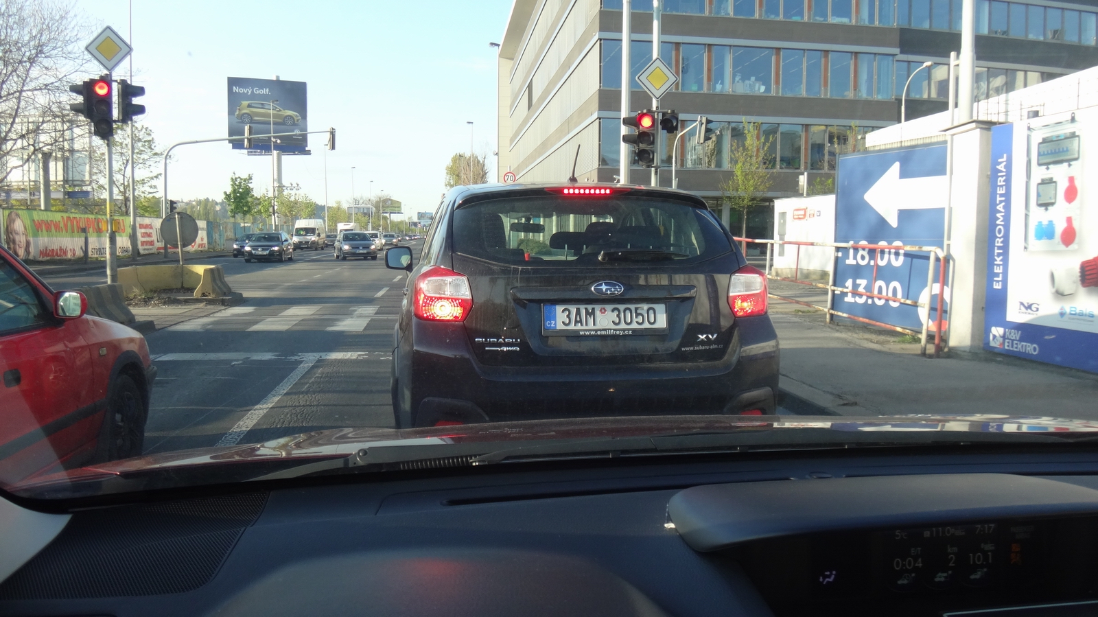

dneska mi semafory přihrály tohle XV... taky je z barrandova... benzínek ok.

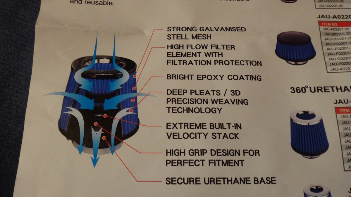

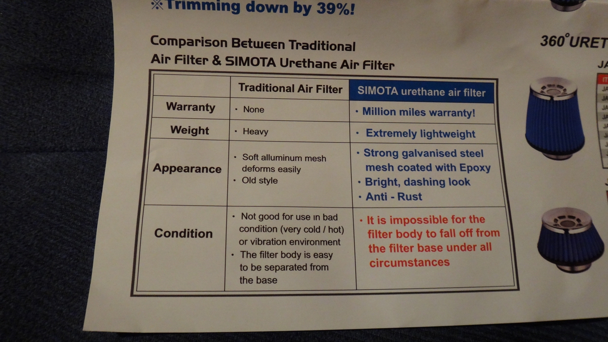

Další věc je že tam mam otevřený sání - a nasadil sem filtr SIMOTA konus, jako je v Celice ale je možný že Subaru nedělá dobře... že saje až moc... Až "Holotropně" takže to nerozdejchá lambda... protože prostě "luft" je těžce jinej... i oproti původnímu sport filtru noname. Protože problém vzniknul po instalaci SIMOTA filtru. / což je tajné
Pan Novák to ví, ale subaru ne... a zajímá mě jestli je SIMOTA filtr schopnej ničit lambda sondy Denso... fučí každopádně víc než noname konusy... s noname subaru nemělo problém... fičel míň intenzivně.
A tohle hodlám zjistit. Jak je FB20 citlivej na změny... BORLA lauf mu nevadí...
Každopádně pan Novák mě varoval ať tam SIMOTU nedávám znova... a že to zjistěj podle grafu že tam je... takžeee to má kurva asi fest vliv na chování FB20 a jeho křivku výkonu... ale jak on tak já jsme věděli že ho tam dám ihned znova
To je snad jasný
za 15minut sem ho tam vrátil... to se musí prozkoumat toto
https://www.a1racing.cz/sportovni-vzduc ... avlneny-1/
Křivka výkonu se prostě prej razantně změní... k lepším hodnotám... ale otázka je co lambda... že by bonzovala chybu?

Teď je spíš sranda ten filtr...
Po tom co sem ho tam nahodil SIMOTA tak sem vyrazil na šumavu... a u řitky znova se rozsvítil warning... stejnej sem si řek no to si děláš prdel???! takže je to fakt tim filtrem..... hustý... auto fachá normal až na to že vypne Hill assist... příjemná funkce rozjezdu do kopce, ale ok
a vypne i stability controll... takže auto jede bez... jako celica
možná že i trochu vypne i posilovač... trošku jako zdeňka trošku
ale fakt jen trošku
a hlásí chybu emisí... jak diesel
No prostě je to tim filtrem... Ale musel sem si to ověřit.... Je to SIMOTA... Ten filtr prostě propustí tolik vzduchu, že se to lambdě a asi i maf senzoru nelíbí... a označí to jako chybu... což je hustý
A dokonce i při startu... nejdřív skočí rpm na 1500 a pak šup nad 2500 ????!!!! System Denso neni schopnej SIMOTU pobrat... ale fakt vůbec
Takže SIMOTU si nechám jako náhradní filtr do celicy--- tý je všechno šuma fuck
a Yoshimura dostane zpátky původní ale novej... design carbon za 300
ten jí vyhovoval... asi nepropustí tolik jako SIMOTA, ale senzory v subaru nepoznaj rozdíl.... oproti origo systemu air.... nebo je to v mezích.... SIMOTU ale subaru fakt nedává
Zajímavý na tom je to že sem si vždycky řikal že jede o marketing... aleeee fakt i v těch filtrech jsou rozdíly... FEST
Je to schopný změnit průběh točivýho momentu... spalování... a vůbec všechno... a přitom jde jen o vzduch... co je schopnej narušit veškerou elektroniku... wow to mě baví ...
Dá se říct že mam u subaru Lambda sondu která je v pořádku... jen dostala shock od SIMOTY....

No tak nekecaj.... prostě to pouští víc... AIR než je zdrávo... což tvrdí denso...
a subaru odmítá s timhle fungovat.... total error
SUBARU je prostě prudivější.... takže se na něj musí jinak... levnou klasikou... Noname... to nechápe...
ale bere to jako v pořádku...

Tak ještě jednou. Boxer motor je šmejd z principu své konstrukce zrovna tak třeba jako wankel a nebo rodina ZZ motorů toy. Nenajdeš motor co by bezproblémově dal 250000. Wankely běžně nedají ani 100000. Imprezu,forestry atd s nájezdem 250000 a původním motorem jsou rarita,potvrzující pravidlo. Je jedno jestli jsou to 4 nebo 6ti válce,2.0,2.5,3.0... Je to proto,že ten motor je ležatý a má protiběžné písty. Kam stoupá teplo? Nahoru. Je jedno jestli chladící kapalina má nucený oběh,stejně je ten motor nerovnoměrně lokálně chlazený a z toho plynou problémy. Zastavíš motor a teplo jde vzhůru. Olej nechce stékat,jak taky že? Takže po zastavení motoru zůstane na rozpalených stěnach válce a nikdo ho nedostane z pístních kroužků a degraduje daleko rychleji. Vznikající karbon je jako brus. Je jedno jestli na motor napíšeš EJ20,FA20,FB20 - jedno mají společné a tím je konstrukce - sračka. V dobách kdy se ještě motor chladil odpařujícím se nepřímo vstřikovaným palivem,to bylo o něco lepší. Po tom co ale přišel přímý vstřik a palivo se vstřikuje až ve fázi kompresního cyklu,nechladí ten motor už dodatečně nic olej karbonuje sotva ho tam naleješ,protože nedává teploty vznikající na hlavách válců. Subaru i toyota používají stejný motormanagement denso. Jeho architektura je naprosto stejná,liší se jen nálepkami a potiskem krabiček. Z tvého popisu se jedná evidentně o lambdu řízení směsi. Opakuji,že lambda není příčina,ale důsledek. Znáš přesné kody co hlásí diagnostika? Krom těch keců okolo emisí by se tam mohl objevit i P0172,P0171 Frey postupuje stejně jako jiní autorizovaní podavači dílů. Napíchne na diagnostiku a vymění lambda sondu. Ta ale pracuje správně a příčina je začínající mechanické poškození motoru karbonem. Vezmi tu kameru a podívej se víčkem od oleje do motoru at vidíš o čem je řeč. Taky na jednom z válců bude nižší kompresní tlak. Chtěl bych vidět fotku svíček jestli vypadá třeba takto
a nebo jako tahle
A filtr tam klidně nech,i kdyby jsi ho sundal tak si motor víc nenasaje,filtrem to fakt není....prezidentův poradce... měl z astrofyziky 3-

Libor12 > ještě jednou opakuju, chyba vyskočila po tom co sem vyměnil starej filtr noname konus za Simotu... Simotu mam i v celice... tak sem ho chtěl vyměnit i v subaru, protože už tam ten starej noname byl dlouho... a byla vidět rez... 3 roky cca... ihned po napojení Simoty a startu se stane to, že motor vyletí normal, a pak zničeho nic přidá na 2200 rpm... a snaží se to srovnat....
nikdy u starýho filtru se mi to nestalo že by po startu byl motor "zděšenej".... Jaksi to zkoriguje... a jedeš ale po pár km ti vyskočí lambda, "zkontrolujte system emisí... a další píčoviny... všim sem si že v 2000 rpm až 2500rpm na 2 nebo 3 rychlost v záběru do kopce motor nereaguje na plyn.... je tam "díra" Lambda Denso vůbec neví jak má regulovat otáčky... ale fakt vůbec... 4, nebo 5 no problem... 2 3 problem a přesně v těch 2000 - 2500 je tam díra... kdy system Denso SIMOTU nechápe... vůbec nechápe to množství vzuchu!!! Směs je prostě bohatá až mooc... a lambda to stopne a vyhodnotí to jako chybu. Takže si jdu objednat původní noname filtr a dám vědět
ten prostě nepropouští tolik vzduchu... a system Denso nerozpozná rozdíl oproti standard systemu Dostanu ho
Ale jak je vidět, je rozdíl a to setsakramentskej mezi filtrama... takže to neni jen marketing.... což mě překvapuje... hmmmm
SIMOTA prostě luftuje tak, že to moderní auta nedávaj.... možná díky emisím???? !!!! Euro... což by bylo logický... v lambdách je block.... kdy to místo propuštění vyvolá blokaci... aby němci byli spokojený
VW MERKEL atd... to si myslim já....
