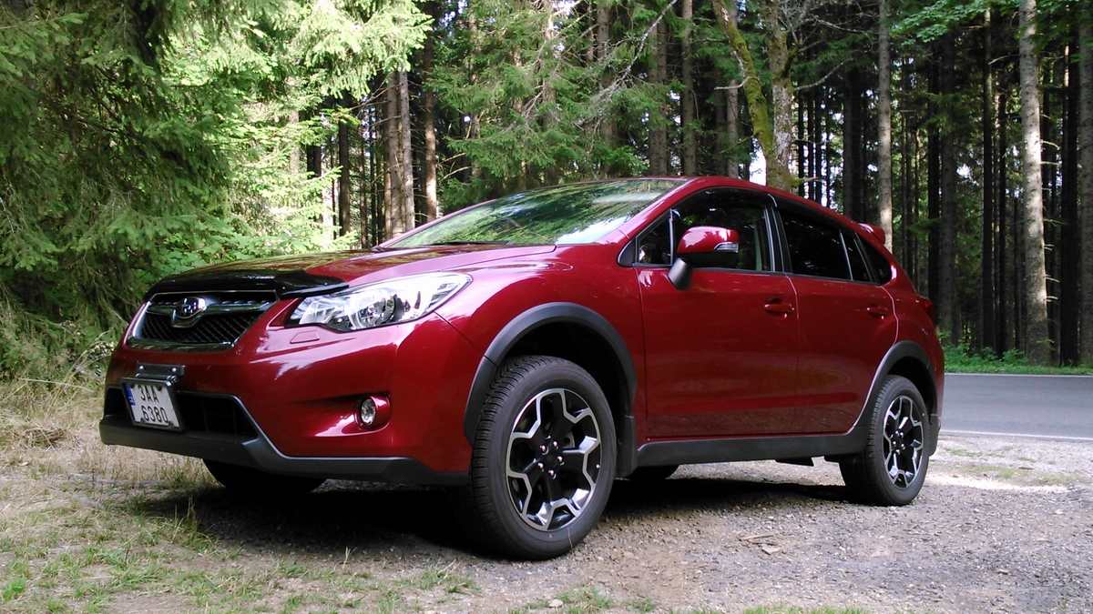

Mno umejvat XV ručně... je pěknej sport... doporučil bych to každýmu kdo má hemzy... jako 2 dny poté člověka bolej stehna jako by byl v posilovně když to dělá poctivě a zdarma :-)
jako bolí to, Moje XV nezažilo myčku, a ani vapku... jen ručně 1x za 3 měsíce cca... vapku někdy dám... ale myčku nene...
pak se projela pěkně po Šumavě 100 km +- 2 hodiny spotřeba 6.4 průměr... našla 1 xv na knížecích pláních... ve stejný barvě, ale diesel... pak jsme ho potkali ještě 1x a zatroubili na něj... Xv se málokde vidí... v masákově lhotě... No pár fotek...
z boku to prostě nemá chybu... je to božský :-) nic nepřipomíná nic nekopíruje... je to prostě skvělý :biggrin:
jel sem dál? hoho :-) nene je to jen iluze... sice bych moh, ale proč? ale ta iluze je hezká... jako všude... jeď dál... tady končí cesta :-) :-) a ta pravá teprve začíná... :biggrin: :biggrin:proč si nejel? no protože na ty reklamy totálně seru :-) ne ale jel bych tam ale chtělo se mi se projíždět... po silnicích... jednou si to tam dám... vim kde to je :-) a zákaz tam neni... nepotřebuju si nic dokazovat... tak tak :-)
Ale potkali jsme celkem 3x XV jedno na horský kvildě... trochu "paroháč" :-) nemít ty parohy nic zajímavýho... diesel... obyč jen auto z A do B...
Ale za řitkou do prahy sem potkal šedý XV v pravým když se to moje hnalo asi 170 tak sem zatroubil radostí... vypadalo fakt dobře... a pak home když sem uveleboval XV tak kolem projelo oranžový XV a zmizelo do garáží... takovej nenápadnej oranžovej křiklavej kousek :-) 3? to je dost... celica ani jediná...86/brz 0 0 0 prostě nula

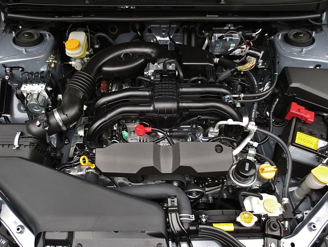

VW by měli jít na snížení výkonu a míň smrdět... ale u Subaru jeden člobrda našel toto... vysvětlí mi někdo logiku? kromě toho že to snižuje logicky výkon Subaru XV a snižuje spotřebu aby se to vešlo do tabulek?.... Tohle bych nebral jako podvod...jen jako směrnici což mi právě kdysi přišlo divný proč všechny 2.0 benzíny maj 110-120kw a nikdo víc... kouřim doutníčky bez filtru... ale byly cigarety s normálním řekněme vzduchovým filtrem, což maj všechny auta a pak jako marketing pičovina s uhlíkovým navíc... a amíci to maj v Subaru XV... blokádu vzduchu... v sání... asi to mam taky :-)
má to snižovat spotřebu--- za A.... a za B... čemuž můžu a nemusim věřit že to zachytí částice v obzvlášť prašným prostředí... bla bla bla... australie ok... tam bych to chápal, ostrava atp... :biggrin:
Ale prostě to funguje jako skrytá totální blokáda přísunu vzduchu za vzduchovým filtrem... první věc co jsem u XV udělal bylo odstranění bariéry v přední masce aby vzduch letěl přímo do nasávače... z nějakýho důvodu to bylo zablokovaný... asi aby se na to přišlo... logicky čim větší rychlost, tim víc se saje vzduch.... a taky benzín, což je mi fuck... ale to že tam je ještě taková brutál bariera to mě nenapadlo ani omylem... sem zvědavej jak se auto bude chovat po odstranění... mělo by bejt citlivější a sát víc AIR, což bylo bloklý...

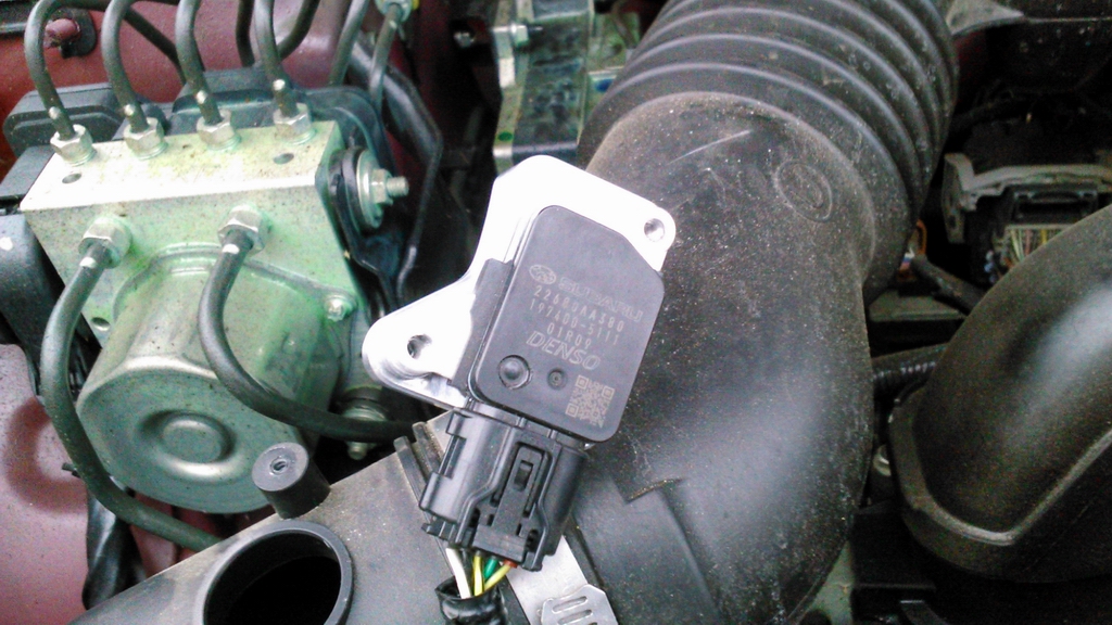

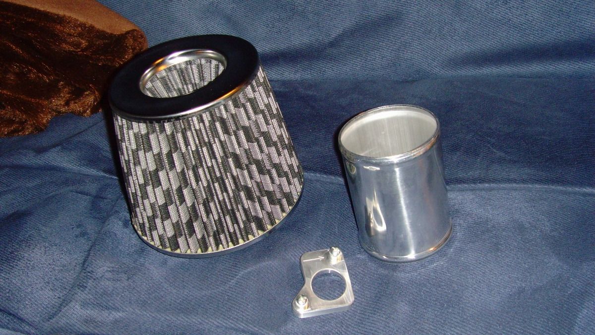

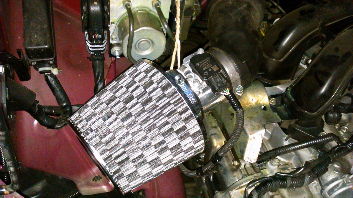

Ten podivnej filtr mi nedal spát...rozebral sem airbox vytáh vzduchovej (mucholapka, těch mrtvol tam bylo fakt dost :-) - nasávání čelní maskou po odstranění bariéry fakt funguje :-) člověk by neřek kolik havěti může auto nasát od dubna do října) vyházel sem mrtvoly šroubovákem a zkoumal kde je ten podivnej filtr? Nikde... Carb filtr nebo jak tomu řikaj se montuje jen do USA XV... nějaká pikačovina asi aby se vešli do "spotřeby" co sem čet tak to má spousta aut a hodně lidí to v USA odmontovává... fakt to má snižovat spotřebu... a auto ne a ne sát :-) kokotina :-)
Pak sem chvíli uvažoval že pudu do toho INJEN systemu sání (radost k vánocům)... ale jak sem se do toho ponořil... našel sem zajímavější "home made" alternativu. INJEN má 2 problémy... cena: 8500,- - 9.000,- což je nechutný :-)
a dále že produkuje podivnej zvuk "chrochtání" prasete... což produkuje ta mega dlouhá trubka, kde nejsou žádný rezonátory... takže sem si řek, po shlídnutí videa---- nechám původní trubky subaru s rezonátorama, zvuk je totiž pěknej... chrochtání/ chrchlání v trubce a v palici poslouchat nechci a za 9.000,- už vůbec :-) zanechám originál, ale v místě kde se dá odpojit část s airboxem, tu šílenou mega krabici vyndám a nasadim to na co sem konečně přišel... :choon: :biggrin:

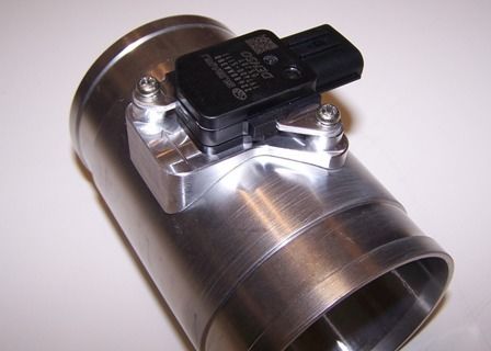

problém modifikace je v MAF senzoru, kterej v sání musí bejt, jak ho tam ale přidělat?.... zjistil sem podle fotek že Subaru BRZ/Toyota GT86 používá naprosto stejnej MAF, ostatní subarka je maj přesně opačně/ obráceně... FB20 / FA20 maj šroubky v levo dole a v pravo nahoře... 5cm délka mezi nima... že by pomohlo BRZ? jaja naturlich :-)
http://www.ebay.com/itm/Subaru-BRZ-Scio ... 0963929544
objednáno... to máme 1.000,- dále potřebuju nerez trubku 76mm... 10cm / 20cm
http://www.sportovniautodoplnky.cz/alu- ... 0-a-76-mm/
nějakej filtřík jako má celi za max 400,- (rozmazlovat jí nebudu :-)) jestliže stačil každých 2-3 roky celice, pak dostala novej a přede si jak kočička, subaru nemá nárok na marketingový pikačoviny...) vysavač konus a svařit trubku s redukcí MAF, vyříznout kruh.... cena kompletu: 2.000,- ušetřeno 6.500,- dobrej trick.... lepší zvuk a víc vzduchu :listen: :inlove: navíc jednoduchá montáž původního mega box systemu při případný garanční prohlídce... ale s tim já problém nemam :-) spíš easy pro ostatní... easy sosání :biggrin: tssssss tssss
chtěl sem si zaject ty MAF změřit ke Freyovi... ale takhle je to akčnější... napínavější, podle mě to bude fachat.... mam rád tu nervozitu jestli se mi povedlo na něco přijít... jojo :-)
Ta redukce MAF to celý tak zkomplikovala.... vůbec ten MAF... celica má jen čidlo co stačí pověsit vedle sání... teplota vzduchu je stejná tam jako uvnitř... ale MAF je parchant :-) ten by poznal že jen visí vedle... a zblblo by to celý auto... no bude to vypadat fakt hezky až vyházim ty plastový nesmysly... tam bude místa že by se tam vešla i záložní baterie.... na muziku... jo to by se dalo... pro sichr 2. menší super! skoro hybrid :-) original project! first hack BRZ/GT86 to XV you are not so different FA20 :-) :-) I know----- not so different! :biggrin: same parts--- enjoy! DENSO MAF

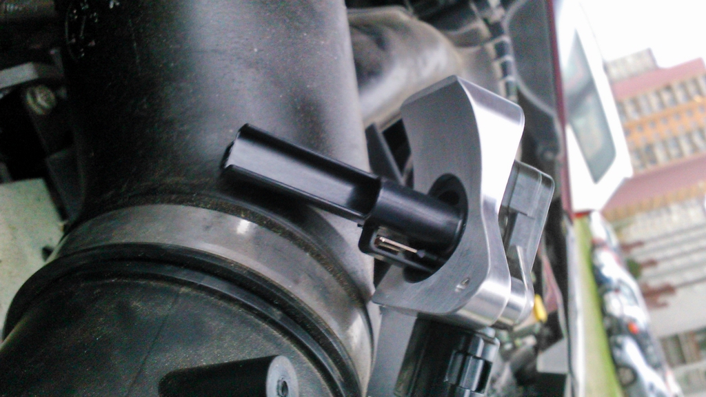

Pasuje to perfektně... na milimetr přesně, fest dobrá trefa, se musim pochválit :-) Tak teď ještě tu 10cm trubku, svařit a jde se sosat... Tohle bude originál, Injen mi může políbit Borlu :-)

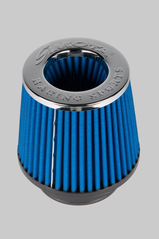

Trubka je na cestě, u filtru sem se krapet zasek... mnoooo tak co třeba http://www.SIMOTA.com tenhle psycho rotační design mě dostal... Obrázek za 600,- ok :-) marketingově mě dostali :-) sem se nachytal :-) asi ho dám spíš do celicy, takovej pěkně modrej, ten měla dřív... a z celicy prohodim do subaru carbon style... za 300,- luxusní :-)

Celica dostala philter Simota, tamten psycho prej neměli... tak normální :-) ne tak psycho... to je fuck... stejně sem přemejšlel asi 1/2 hodiny kterej z nich... takhle je to jednodušší...

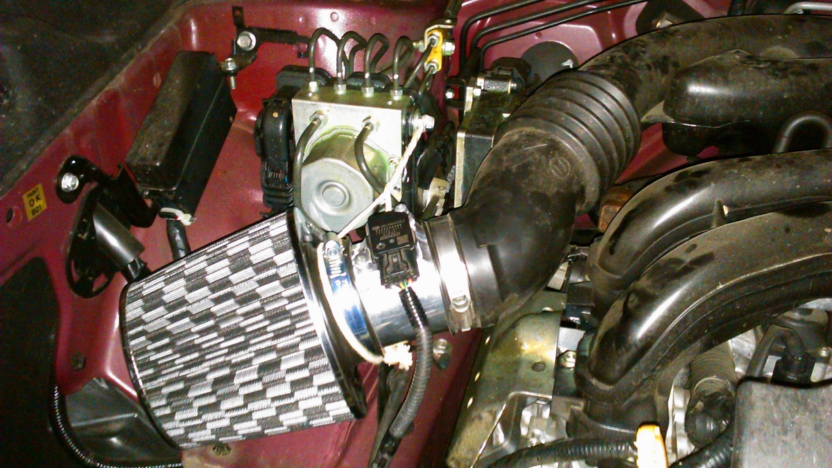

Holotropní dejchání konečně na XV. Za sváření hliníku a vyvrtání díry na MAF to bylo finálně 800,- + 200,- za béňo... ale stojí to za to :biggrin: mno mam radost že XV yoshimura je první... hej hej :-)
Poslouchal sem... jak ostříž... studenej start je o hoooodně hlasitější než bez... to je celkem kadence :-) Borla brumlá ještě razantnějc s tim návalem vzduchu... než se system ukidní.
pak se to utiší a neni skoro vůbec nic slyšet po zahřátí ani Borla ani sání... ale když sešlápnu pedál, na neutrál, tak celý subaru sebou škubne :-) ne že by jako škublo viditelně ale člověk to cejtí v celým člověku... ze strany na stranu... Boxer... mnoooohem víc než předtim... plyn reaguje svižnějc... a je slyšet ten nápor na sání... prodleva 1/2 vteřinová prodleva po sešlápnutí a pak je slyšet a vidět na otáčkách nával vzduchu... to sem přesně chtěl. Sice to nesyčí jako u celicy... u celicy je to hlasitější, mam totiž dojem že ta saje minimálně 1x-3x tolik vzduchu i v režimu kdy odpočívá :-) Kdežto když odpočívá Subaru, saje jen takovej "vánek" to Celica saje vzduch jako divá i když si tam jen odpočívám a topim :-) je to slyšet... na to neni potřeba senzor.
Jízdu sem si dal tady do kopce kde to mam rád na Barrandov úsek... jo jako jo :-) měl sem pocit že předtim to táhlo pořád konstantně, ale teď to jakoby od 4.500rpm táhlo o dost víc... nebyl to přímo kopáček jako ACIS u celicy... ale byl tam jasnej rozdíl... to sem zopakoval 2x... od 4.500 - 6.200rpm to zrychlilo resp. to reagovalo pořád na plyn... čim víc tim víc... předtim i kdybych měl nohu na podlaze tak víc ani náhodou... měl sem pocit jako by to MAF vzdal při tom náporu a prostě to tam pustil... a přestal motor omezovat....mooooc se mi to líbilo :-)
Slyšet to sání skoro neni... oproti celice... nesyčí neluxuje, ale spíš hvízdá :-) hvízdání to je to slovo...
Ještě musim trochu poladit držení filtru... zatim je tam takovej muj provázek :-) aby se hadice nedotýkala velmi ale velmi horkýho plechu... to poladim... ale mam z toho teda radost... už nemam pocit že se to auto snaží "něco dusit".... pěkně z hluboka dejchá.... a rozdíl tam je, to nebyla fatamorgana... fakt je to svižnější od těch 4.500- 6.200 předtim to sprintovalo konstantně... to sem i psal kdysi... 3000-6200 to bylo stejný... teď se něco jakoby stane a oživne to od 4500 vejš good :wink: :biggrin: very very very good :biggrin: Asi se na to MAF fakt vybodne a pošle jednotce info že má brát plnej kotel vzduchu a neřešit to... za volantem je blááázen micron co nás oblafnul :-) nějak tak si to vysvětluju... faktem je že v tu chvíli v těch otáčkách se tam díky 3D filtru žene asi víc vzduchu než na co byl MAF programovanej... to by se tam frontálně poslat nedalo... tak to asi vzdá... :biggrin: pořád lepší než to naopak udusit:-)
