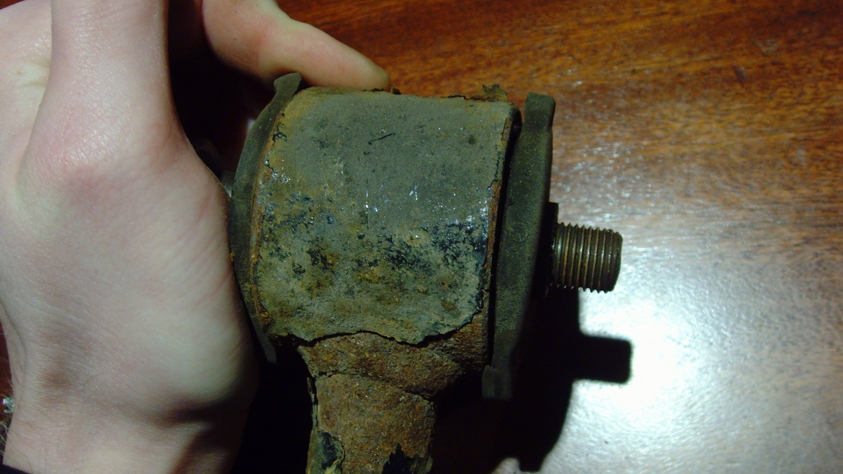

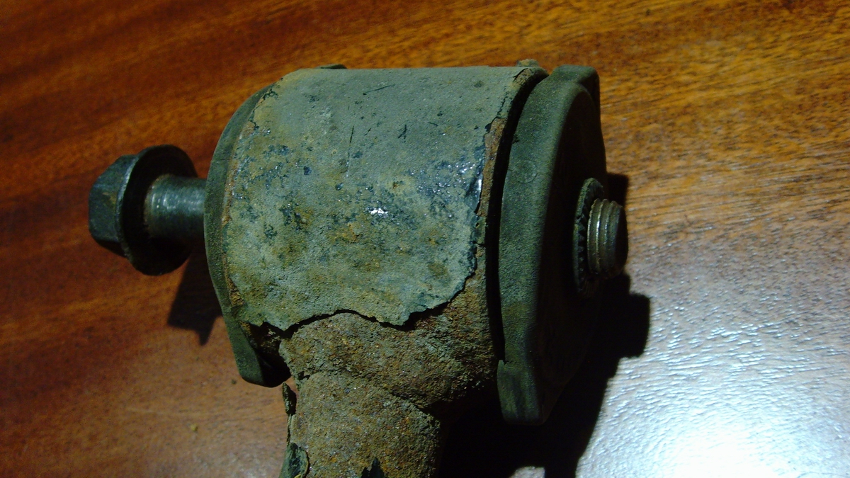

PS: a vrzalo ti to predtim? asi jsou ztuhly, cekaj na teplejsi pocasi a rozvrzaj se :-) kazdopadne treba to co sem vyndal podelny, tak taky nevrzalo, ale jak vidis na fotce, je tam vule jako prase- proste je vysoustanej silac, ta mezera tam fakt nema bejt :-)... SRLine se ani nehne... ps: ty podelny jsou fakt mega nechutny... clovek se toho uplne stiti, patrej do kontejneru do shrotu a ne na lakovani a lisovani :-) fuj bleee hnus... do tohodle hnusu lisovat pur? Bad Way :-) Ekl

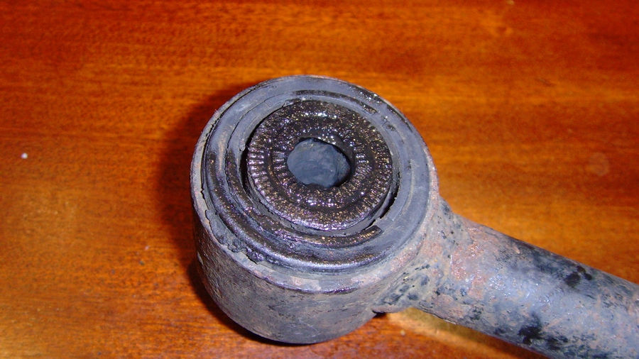

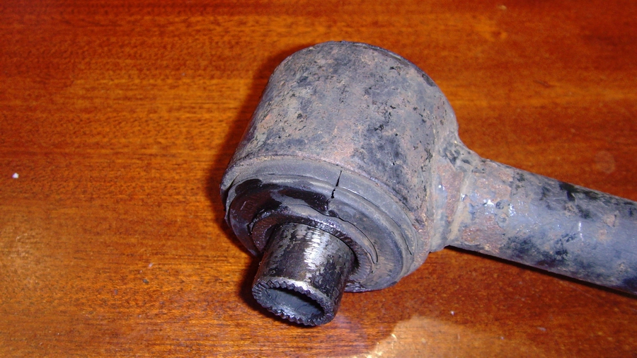

Ok finito zadní náprava komplet... v těhlici kola bejvá original siláč podobnej, resp. stejnej- gumovej jako ten "korea" a seděj přesně tip ťop :wink: závěr jak má bejt...
vyndat ten šílenej pokovenej od silentbloky.cz to byla prej totál morda... morda to byla lisovat ho tam před X lety, to si pamatuju... a vyndat to samý, jooo to sem byl ještě blbej :-)
teď tam jsou konečně takový jak maj bejt. Fakt spokojenost, zejtra nafotim.

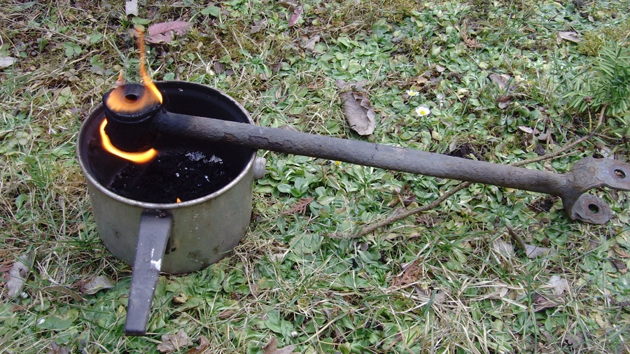

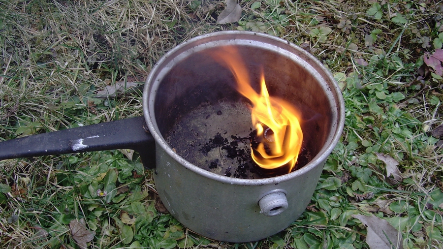

Jinak obě podélný ramena měly siláče děsivý... tak sem je obřadně kulinářsky opek.
Napadlo mě totiž, že ty vložky ze siláčů v těhlicích + z původních podéných ramen by teoreticky měly pasovat do těch příčných do předu, tak že by se dalo teoreticky ušetřit na nových vložkách od Toyoty.
Doma sem zjistil, že jsou potvory asi o 0.5mm ale širší, nezaplujou tam jako ty "hříbky" lehoučce, zejtra zkusíme zalisovat s trochou síly do původního starýho ramene, jen tak pro srandu... mooohloooo by to jít :biggrin:
Timle by jste ušetřili cca 700 - 800,- za ty 2 kolíky Cam sub-assy toe.
Je to celkem vtipný, ohněm si vyděláš 800,- vznikne novej produkt do 1/2 hodiny a zbytek šup do shrotu... :biggrin: jen ten smrad... ale což :-)

Nooo jistěěěě micronova spořitelna :biggrin: vložky z podélných ramen jsou o 0.15mm tlustší takže jí dal mechanik na pár minut do mrazáku, lehce zbrousil, namatlal a sednou jak ulitý :-)
Tudíž neni potřeba kupovat cam sub assy 2x do příčných předních, ale využít vložky z podélných ramen a udělat si táborák... vyplatí se tedy vzít celej pack SRLine 2 podélný + 2 příčný a pak třeba další 2 příčný... jak je libo... jednoduchý jak facka--- dobrej trik na závěr. :P double vložka :-) ps: vložky jsou totožný v původních siláčích v těhlicích a v podélných ramenech... takže jich je přebytek :-)

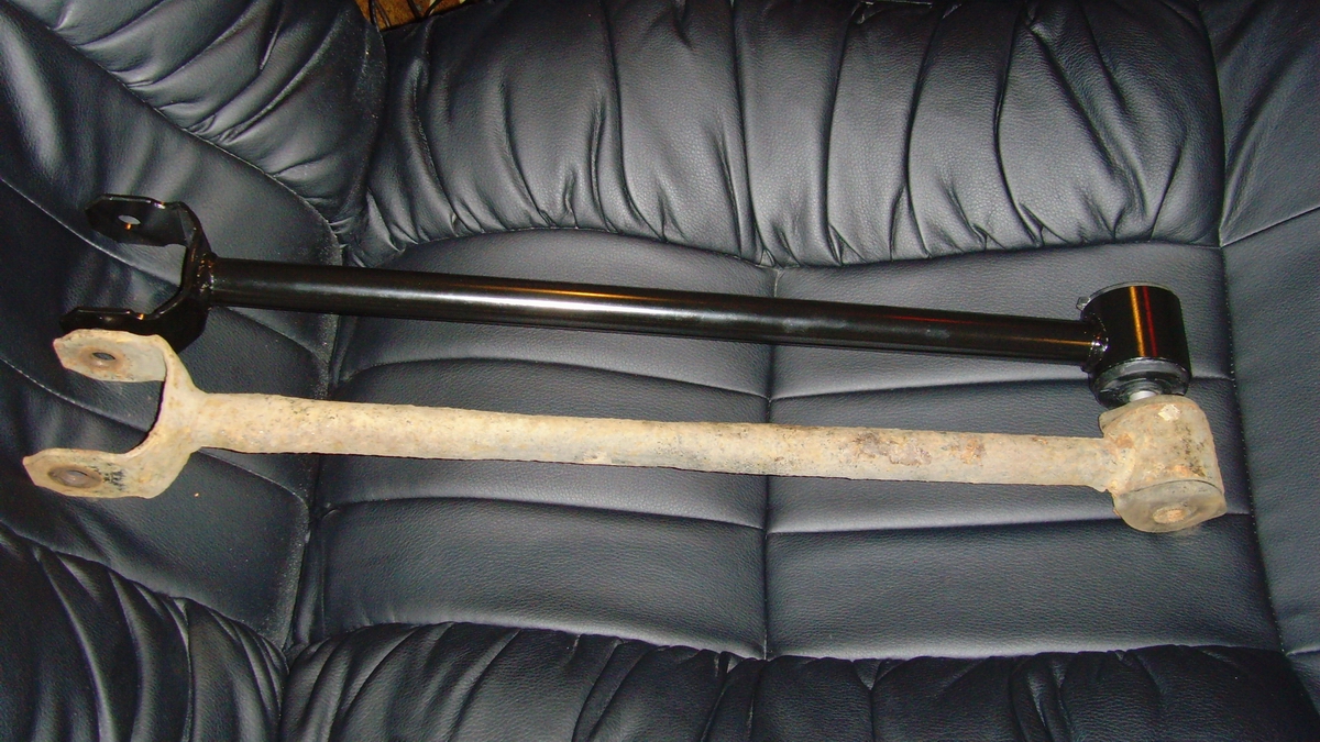

Ok kopie finálních fotek a aby v tom nebyl goulash tak to shrnu ještě jednou... příčný ramena SRLine co mam je 1 vzorek, pasuje do zadu přesně, do předu pasujou stejně, jen potřebuješ vložku 12mm, kterou si můžeš vypálit z původních podélných ramen, nebo ze silentbloků v těhlici- nový silentbloky do těhlice jsou ty made in korea např. od automatejcek.cz nebo si kup 2ks cam sub assy od Toyoty a použij starý ze zadních ramen jako vložky, bude to vypadat efektivnějc. Pak jsou v nabídce podélný ramena plug n play.... rameno ks/ 1000,- příčný/podélný a máš hotovo.
Funkčnost testována min 2.5 roku osobně a je bezvadná a unikátní... unikátní :P neexistuje jedinej vůz a fotka než je tahle... moded in czech rep.
když to přepočítám... u toyoty by to stálo 6 ramen a to nepočítám neznámý ultra tajný silentbloky v těhlici :-) 27.000,- 6 ramen když o tomhle popřemejšlí normální humanoid... a neví, prostě neví... rozhodne se celicu sešrotovat.... jako by o celým životě vozu vlastně rozhodovaly ty ramena no ne? No tak sem to pochopil už dávno a proto sem se rozhod to utnout... tuhle debilitu. respektive odemě máš fungl ty samý ramena ve stejný kvalitě ale za 6 nových ramen vč. silentbloků nedáš 27.000,- jakej debil by dal že... ale jen 6.000,- + cca 500 za Korea do těhlic a máš vyřešeno... a to je KURVA rozdíl.... :biggrin: 21 táců panáčku.... :biggrin: Tohle mělo zlikvidovat 5G.... ale coding decoding made 5G survive Micron system...de-sux... je jasný že bude 5g vymírat furt víc a víc... už tak nás je málo, ale kdo nemá tuhle info, zemře buďto cestou necestou nebo na STK. pááápááá

PS: teď jak jsou nový ty zadní podélný ramena + korejský siláče v těhlicích , tak sem si všim razantního rozdílu, opravdu fest rozdíl... komfort + hlavně např. vždycky sem si myslel, že se celica má "hejbat" když kolem tebe projede auto a ty stojíš, tak se mi rozhejbala do stran... cejtil sem jak jí ten vítr fest rozhejbal do stran, teď se dá říct, že to s ní ani nehne... zvláštní a dobrý zjištění. cool! :biggrin: tak takhle měla teda "sedět jako nová aaaaha" ta vůle v těch podélných ramenech kurvila celý auto, myslel sem si že je to normální, už vim že neni, houpačka neni normální... fungujou přesně jak maj SRLine, pohlcujou vibrace precizně. + hlavně v zatáčkách se celi chová pro mě nezvykle... ta zadní náprava je prostě najednou jiná-tuhá, člověk byl zvyklej 10 let na "vyměklost" a jak je to všechno utažený a fungl, je to takový zvláštní... prostě jiný. Placebo to rozhodně neni :biggrin: Je to jako nový boty, přesně... jsi zvyklej na starší prošlapaný a vyhovovaly ti botky, ale nový jsou nový, a je radost je "prošlapat" jsou jiný, taky pohodlný ale jiný. :biggrin: chodí se v nich prostě jinak...
