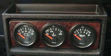

Hele tak mi dneska bliklo hlavou jak udělat falešný provizorní čidlo z jednoho relé a odporového děliče při použití stávajícího čidla, až budu mít čas tak to namaluju

No asi tak nějak jak ti bliklo hlavou to mám provizorně zapojený momentálně. Ke stávajícímu čidlu tj. spínači jsem do smyčky přidal žárovku (má nějaký odpor který srazí rafičku někam do rozsahu budíku). Pro kontrolu tlaku oleje se nechtěli trápit s relátkem takže spínač je nelogicky rozpínací - nelogicky proto, že když za jízdy upadne kablík kontrolka signalizuje tlak OK i když tomu tak být nemusí (víc se mi líbí zásada, že při poruše čidla je signalizována jako by porucha zařízení).
Takže se žárovkou při otočení klíčku je čidlo seplé a rafička vyběhne někam do poloviny budíku (na můj vkus dost pomalu) a při nastartování (čidlo rozepne - tedy pokud je tlak >0,2 bar) rafika spadne na nulu (ještě pomaleji). Je to sice obráceně, ale s autem jezdím jen já tak to jako info o oleji stačí.

Nefunkční čidlo jsem nestihl odeslat tak jsem se do něj o víkendu kouknul. Závada byla ve zkratu mezi kloboučkem a částí za odporem. Ke zkratu došlo promáčknutím rezavého kloboučku když ho předchozí majitel vyšroubovával hasákem (na šestihran 14 se lze jen těžko dostat). K promáčknutí nebyla potřeba ani velká síla neb zrezlý klobouček se mi otevřel jak plechovka od sardinek. Klobouček jsem byrobil z konzervy od paštiky (nejspíš provizorně) a zkusil namontovat. Ejhle vpravo dole pod čidlem je nálitek a snímač se tam nevejde, takže budu muset vyrobit cca 2cm distanční trubičku s 1/8 GAS - sem zvědavej kde takový závitníky seženu
Jinak čidlo je uděláno tak, že je při 0bar až nějaký tlak (charakteristiku jsem ještě neměřil) rozeplé pak sepne a má cca 48 ohm a dále s rostoucím tlakem odpor klesá odhaduji na takových 45 ohm. Spínání má výhodu, že při koupi čidla od Nippartsu, které by odporově nesedělo, šla by charakteristika posunout vřazeným odporem a 0bar by pořád byla 0bar. Čidlo má štelovací šroubek (pod zalisovaným kloboučkem
- nezjišťoval jsem jestli mění tlak při kterém sepne nebo odporový rozsah) zrovna jako jde štelovat i budík v přístrojovce takže by šly budík a koupené čidlo pro Hondu připasovat. Další poznatek je že čidlo je při skokové ztrátě tlaku pomalé stejně jako budík
. Nějaké problikávání za jízdy (které občas bylo - motor žere 1l / 1000km) by vůbec nebylo zřetelné. Takže zmiňovaná redukce bude s odbočkou a ponechám i stávající tlakový spínač (kontrolka chybí tak dám nahoru do krytu lukase velkou červenou led-diodu a bude.

Nojo jsou to jen potíže, kdybych věděl jak to bude složité asi bych prvně scháněl čidlo
, ale ty budíky jsou rozhodně hezčí než púvodní malé a to rádio ve výhledu mě značně rozčilovalo, teď ještě řeším problém modrých diod, všechny je vemu a vyhážu a dám do osvětlení zpět klasické žárovky

Jinak čidlo mám momentálně na stole na kalibrační pumpičce. Hrůza!!! Začne měřit až od 1,6 bar. Dle knížky "A je to" by měly mít benzínové motory (takže i GTi) na volnoběhu 0,2 bar. Počátek jde stazit štelovacím šroubkem, ale ta hystereze
Kolem 0,5 bar si spíná a rozpíná jak chce (tedy rozptyl 0,3 bar). O časovej hysterezi ani nemluvě. Při skokové ztrátě tlaku ze 4 bar na 1,6 bar trvá čidlu 4,2s než se odpor ustálí. Skok pod 1,6 bar se samozřejmě projeví dříve neb čidlo mechanicky rozepne. No dříve, toť otázka - záleží na budíku. Ten jsem neměřil, ale ručička padá dolů rychlostí srovnatelnou s ručičkou teploměru. Vzhledem k absenci kontrolky od spínače (kdyby tovární čidlo bylo združené se spínačem třeba jako hladinoměr paliva) se mi měření tlaku nejeví moc důvěryhodné.
No jo no, kdybych věděl kolik dá záměna přístrojovky práce a jaký bude výsledek tak jsem šel raději cestou kapličky (nebo namísto rádia) s přídavnými budíky a mezikusem pro čidla pod olejovým filtrem - tlak, teplota a z baterky voltmetr.
