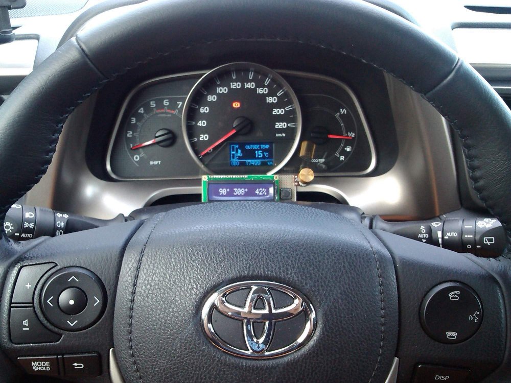

K tomu modulku mám navíc připojený malý LCD displej umístěný v zorném poli řidiče, který za jízdy zobrazuje právě teplotu výfukových plynů před DPF a taky DPFar parametr, takže mám informaci o tom, kdy probíhá regenerace DPF. Foto nemám, ale pokud by byl zájem, mohu pro ilustraci zítra nějaké vyrobit.

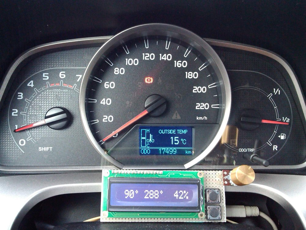

Ahoj, super, fotky by byly fajn.

Albi píše:Ahoj, super, fotky by byly fajn.
Zde jsou. Parametry zobrazené na LCD displeji: zleva teplota chladicí kapaliny, teplota výfukových plynů před DPF, DPF accumulation ratio.
