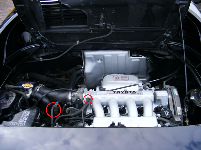

Myslím si že je mám zapojené v pořádku, dělal jsem je podle jiného motoru a EPC. Ještě jsem koukal do EPC podle VINu a zjistil jsem , že tam mám zřejmě jedno čidlo navíc. Vedou k němu hadice ze sani před a za klapkou. Možná s ním moje ECU nemluví. Nevíš co je to za čidlo je přidělané na stěně kufru.

to uprostřed víka? čidlo teploty vzduchu.
Re: nejde vytočit, dusí se. MR2 Mk2 3S-GE, r.v91
Nene to co je napojený na ty dvě hadice co jsou na obrázku označené kroužkem. Na té fotce neni vidět nenašel jsem žádnou kloudnou fotku. Někdo to tam má někdo to má zaslepené viz. fotka na předchozí straně co posílal bodys. Za kolik by si měl podtlakový hadice asi metráž co?

Ja objednavam silikonove v GMS. Jake cislo ma to cidlo kam vedou hadicky? Nebo ho zkus vyfotit.
Bohužel to ted nemůžu nafotit, protože auto mám jinde. Našel jsem nějakou starší fotku nic moc ale vidět je. Bohužel číslo dílu nevim. Hadice z to čidla vedou do trubky sání před klapkou a druhá nahoru saní za klapkou. Je to zakroužkované na fotce výše. Koukám, že v GMS mají nepřeberný množství hadic
