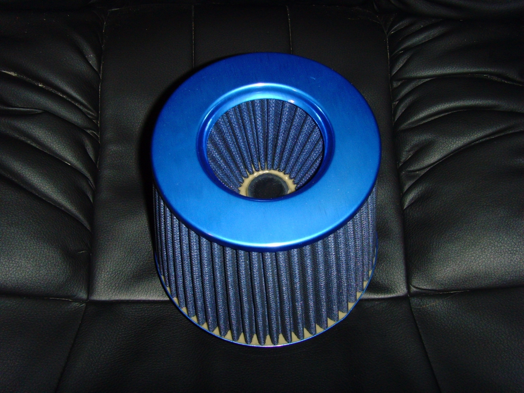

ps: ten filtr, tu velkou krabici můžeš taky vyhodit a prcnout tam třeba jakejkoli konus ... http://www.sportovni-filtr.cz za pár kaček.... 1* za rok ho propláchneš horkou vodou, vysušíš, nebo si koupíš další pěkně to zní... jak to sosá :-) celice nevadí ani když to sosá teplejší vzduch, a motoru to taky neva... už to používám cca 9 let. bez stínění... cajk
koukám že sem tenhle v tom shopu kupoval před skoro 3 rokama, taky bych ho moh poprvý propláchnout :-) fachá supr, vypadá furt jak novej "kupodivu" asi za 300,- :-) luxuje jak divej
předtim sem měl hodně let vínovej, ten mam v kuchyni na poličce... asi ho fláknu do XV
