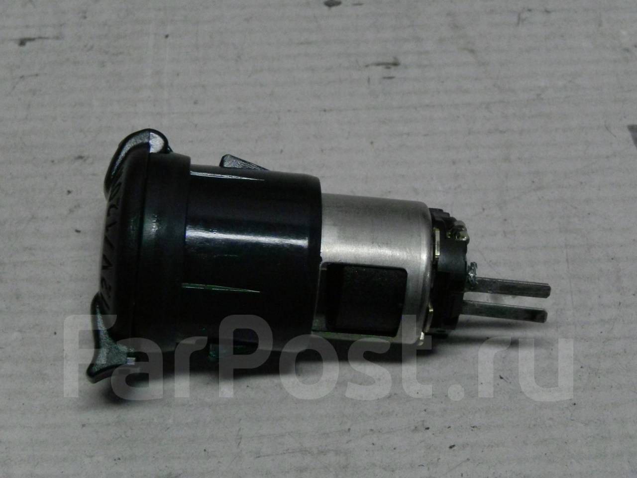

rád bych ti poradil ale nevím jaký model Yarisu máš, ikdyž vyndání zásuvky bude všude stejné. Nejdřív vyndáš zepředu ten černý plast (má uvnitř napružené takové packy) a pak šroubovákem povolíš opět zepředu celou zásuvku (šroubkem který je pod tím černým plastem.... )

musíš vyndat ten plast. Ten je jen z boku nacvaknutý. Snad ti pomůže ten obrázek
