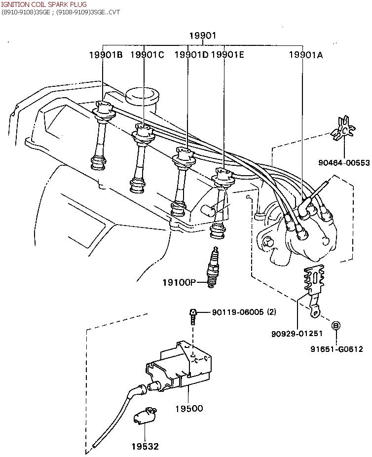

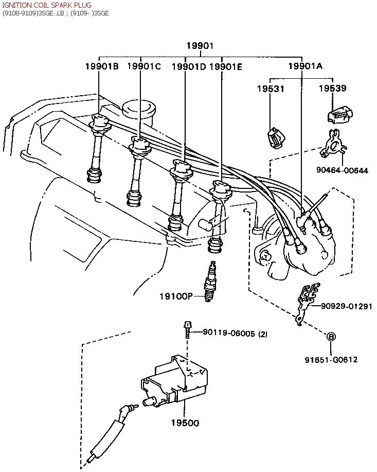

Tak sem se šťoural v kabelech, protože hledám novej kábl mezi rozdělovačem a cívkou.
Automechanik mi zpuclil z původního Denso a novýho JCauto (součást sady) takovej univerzální :-) ale moc tomu nevěřim, tak sem se pustil do hledání.
U Toyoty měli mít 19590-74040 cord coil resistive asi za 1.000,- ten nahradila Toyota 19590-74050 ovšem nelze koupit, Toyota ho přestala dodávat!?
Nabídli mi jen komplet sadu "bez marže" Toyoty, za výrobní cenu. tedy: 3.300,- /pack Nooo sem si řikal šlo by to, ale něco najdu :-)

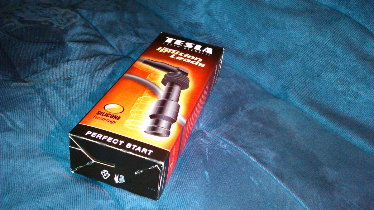

Idaho> před pár minutama přišly až do ručky... sem zrovna seděl v autě po práci s flášou vína a týpek mi volá že je u mě za 5 minut... supr PPL... tak sem je rozbalil, zamrzela stará krabička Tesla, je vidět že chuděrka krabička neni nejnovější (jakoby s někym souložila :-)), i když má design jako ta na obrázku... no krabice si prožila svý :-) ok, potěší to že tam je napsáno made in Czech republic... takovej produkt sem si nekoupil ani nevim kdy aby tam bylo tohle napsaný :-) to potěší :-) TESLA Czech Republic...4 Toyota Celica hmmm nádhera taková konexe :-), tak sem kábly tak zkouknul, takový prostě kábly no :-) zamrzelo mě že tam neni vyraženo nikde logo TESLA nebo made by Czech... přímo na kabelech, to je škoda, no prostě kábly který máš do 24hod. a za hubičku na celicku :biggrin: TESLA, nejdřív vyzkoušim ten mezi rozdělovačem a cívkou, jestli se to Tesle fakt povedlo, ty kontakty... a případně nechám prohodit i od svíček místo origo Toyota/Denso/NGK ani nevim já sem kdysi kupoval nový kábly ke svíčkám od Toyoty, se musim podivat jestli to dělali NGK nebo Denso, asi spíš toyota brala Denso mam dojem. V tý době asi před 6-?? lety, paradoxně Toyota nenabízela pack s kabelem k rozdělovači... ale jen zvlášť, takže ten sem neměnil... comedy. někdo toyotě vyžral (vykoupil) kábly k rozdělovači :biggrin: aby ne... ty u rozdělovače jsou zoxidovaný tak, že se mechanik divil že celica jezdila no problemo... no je to zázračnej vůz, to už vim dlouho :-) a bude ještě dýl :biggrin:

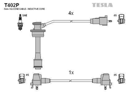

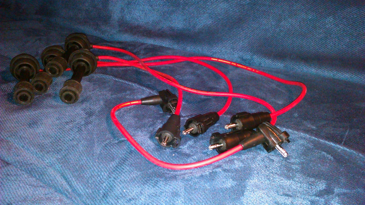

Tesla sada se jde zkusit zejtra... T402P, nejsem si úplně jistej jestli bude pasovat přesně... uvidíme... kábl mezi rozdělovačem a cívkou by měl, ale ty 4 od svící maj podivný koncovky... mnooo
rudý silicone inductive místo silicone resistive resp. místo skelných vláken s uhlíkem je nově použitá technologie kevlarových vláken.
+ každopádně kdyby neseděly, vyroběj v tesle special pack... volal sem přímo do Tesly a měl sem asi 20 min. hovor s příjemným člobrdou, co mi prozradil, že Tesla vyrábí kabely např. výhradně pro Porsche, Ferrari atd... dále že jsou "překrabicovávaný" a prodávaj se pod jinýma značkama, a proto tam neni logo Tesla... no prostě řek pravdu, jak jim to šlape, a šlape dobře :-) + prej kdyby to nesedělo, když sem ho upozornil, že ta sada T540B nesedí na celicu, tak kdyby neseděla tahle, okamžitě udělaj přesně ty, co sedět budou... no problemo... supr pocit z toho rozhovoru sem měl :bigups: ... uvidíme...

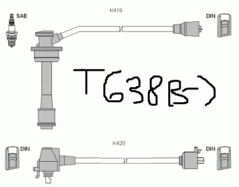

Proběhla další úprava, tedy koooonečně v tom mam 100% jasno :-) T402P ty - červený kábly patřej do 91-93 3SGE / 3SGTE (maj jiný koncovky u rozdělovače a cívky, než 89-91)
Jako najít tu pravou sadu mi dalo zásek asi zase na 2 hodiny... ale jop :biggrin: napadlo mě totiž se podivat na nabídku pro MR2.... od Tesly, a pak mi to secvaklo :-)
Moje sada bude T638B 100% vsadil bych svý boty :-) tradáááá :bomb: cena: 694,- wow
Tahle sada neni uvedená u celicy, ale jen u mr2, tam je taky chybně 89-99, ale má bejt jen pouze 89-91 :-) 91-99 je totiž opět T402P
a je to.... tohle byl teda pěknej špek :-) jaja
Sem se domluvil s panem Maříkem, šéfem, že si sady vyměnim v pátek osobně v Tesle po cestě na Šumavu... takže paráda DECODED 100% :listen: :alian:

Re: Zapalovací kabely 3SGE
T638B tohle padne snad :-) perfekt foto debilku sony... jo tohle je dost good--- <-> nooo tak takovou sexy fotku nemaj ani na stránkách tesly... perfecto wow :wink: no perfektní... přímo fantastická... momentka :-)jeeeeeje
89-91 3SGE/3SGTE CELICA/MR2 understand?!

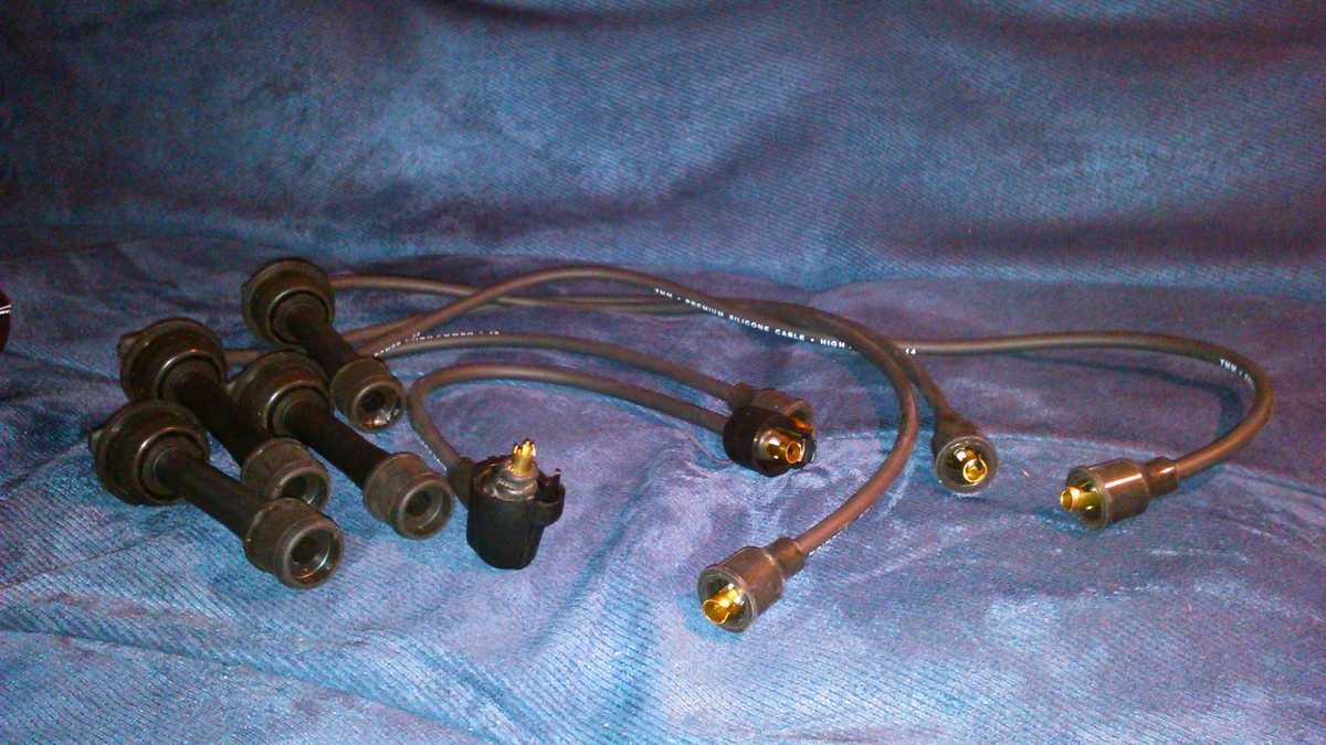

Poslušně hlásím, že Tesla T638B jsou přesně komplet pasující na 3SGE/3SGTE 89-91 Hip Hip Hurá Goal :choon: :biggrin:
Jen na káblu mezi rozdělovačem a cívkou je jaksi "navíc" u cívky ten plastovej držáček... jde sundat, pak jen povytáhnout trošku kábl a zastčit těsnící gumu do konektoru cívky.
Všechno pak sedí perfektně.

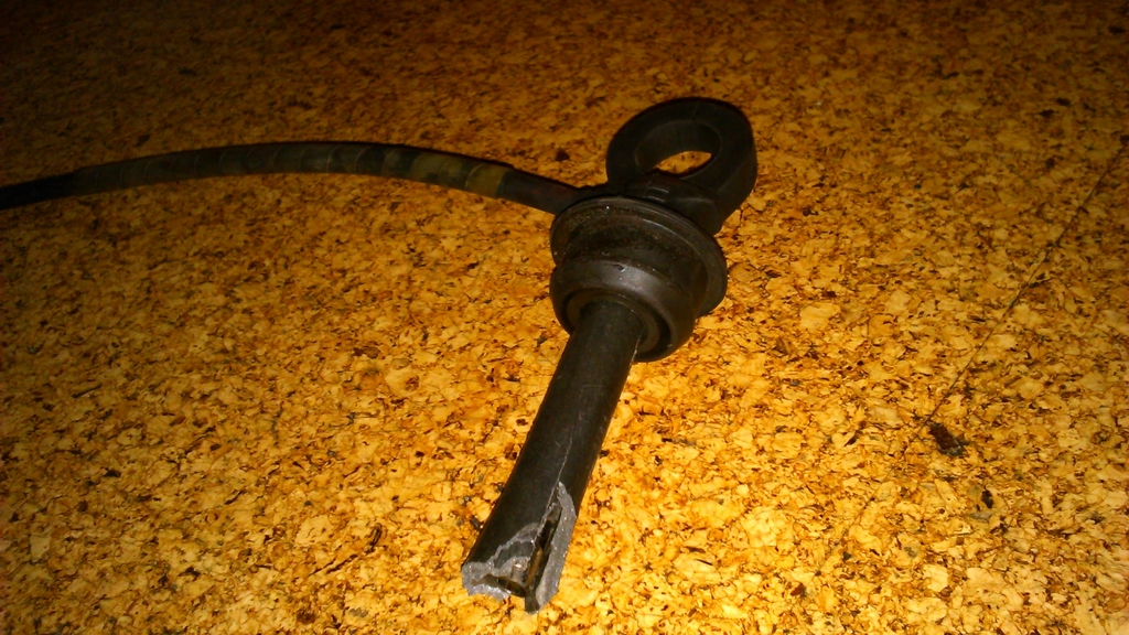

Byl nejvyšší čas, nejen že teda kábl původní mezi cívkou a rozdělovačem byl totálně zoxidovanej, že se rozpadnul, při vyndavání káblů od svíček se jaksi rozpadnul kabel numero 3 od Toyoty? WtF?
Zbylý 3 kabely jsou v cajku, číslo 3 to ale schytal :-) Takže všechny origo Toyota > šup do kontejneru... ee, ale sloužily dost dlouho, to jo... proč to schytal jen jeden kábl toť otázka :-)
