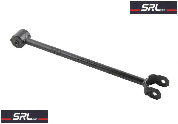

Je to škoda, zase ale to bylo celkem nepřehledný.... dá se to vysvětlit 1duše :lol: "Prostě zadní ramena, silentbloky zadních příčných ramen převážně vrzaj, skřípaj nebo bouchaj, ale hlavně vrzaj jak špatná postel při šukání. To se týká 5g celic sti/Gti vždy.
Kdysi to zručnější šílenci zkoušeli řešit "použijem škodovku a upravíme, vyndáme složitě siláče, a zalisujeme... historie...
Další varianta byla navštívit vrakoviště... ale to vydrželo jen chvíli, vrzání zase po čase nastalo.
Pak přišla varianta vyměnit siláče za tvrdý PUR silentbloky.... funkční alternativa, ale pracná. např. zde: http://www.gt4-racing.eu/index.php/toyo ... ion-bushes
No a pak sem našel a sám otestoval kompletní ramena SRLINE s už zalisovanýma siletblokama, kdy je možný jednoduše ramena prohodit a zbavit se vrzání... není možné je objednat jinde a jinak než tady u mě, nebo přes Michala. microN-monopol :lol: vzhledem k tomu, kolik energie sem tomu musel věnovat, tak opravdu nemá smysl dělit se s kódama "secret" produktu online. ps: 1 rameno toyota stojí cca 4500,- tudíž 4.000,- za všechny 4 je optimal price... navíc neni nikdy potřeba měnit všechny ale postačí 1-2.
Jak zjistim který rameno a kterej siláč mi vrže? jednoduše... 2 lidi jeden si vleze do kufru/ pozor na hlavu pokud máš starý tlumiče kufru :-)... v kufru budeš hopsat, skákat jak blbec a tim simulovat přejetí retarderu.... 2. jeliman je pod autem v díře a poslouchá a tlačí na ramena- stačej ruce... najednou vrzání přestane... a to je to podělaný rameno :lol: bingo

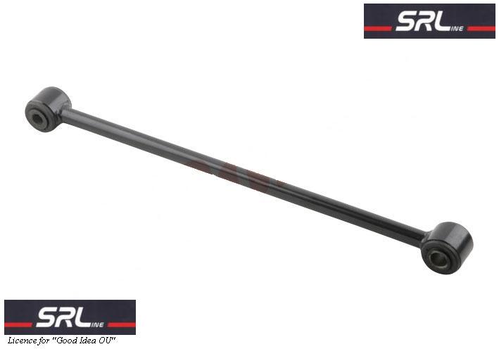

Ještě mam jeden restík, a to zadní podélný ramena SRLINE testovat... 1 mam koupený a připravený, instalace proběhne při výměně zadních tlumičů Monroe, pružin Monroe a dorazů, prachovek Monroe.... během 14 dnů počítám, že by mělo taky pasovat plug n play.

Znebra> no problemo... nejdřív si zjisti podle "hopsasacího" manuálu jestli ti vrže/vržou přední a nebo zadní...
SRL jsou 100% kompatibilní pro instalaci vzadu bez úpravy.
Jestli že ti ale vržou ty přední, tak je jen nutný jen dokoupit vložku Toyota (1 rameno= 1 vložka) Vložka (kolík) se vloží do ramene a uřízne přebytečnej kus "klobouček". Toť vše. Vložka se používá standardně jen v zadu, v celku. Pak tedy i s uřízlým kloboučkem v předu :-)
48409-20040 "CAM SUB-ASSY, REAR SUSPENSION TOE ADJUST"
cca 400,- /ks a nebo vložku můžeš udělat sám, případně někde v železářství... na to ale já nemam čas :-) stačil ten čas co sem věnoval tomu najít ideální rameno... ne hodiny,dny ale tejdny :-) a to myslim vážně.
líná praktická varianta... automechanik pak jen řízne, rameno utáhne a hotovo.
http://www.toyodiy.com/parts/p_E_198910 ... _4804.html
vložku si můžeš objednat u dealera toyoty, nebo na originalniautodily.cz se slevou 20%.
Tímto se tedy řeší 1 rameno univerzální, ekonomický, elegantní a funkční 100% oproti nesmyslným 4 druhům vrzacích originálů definitivně. A jak se leskne novotou :-) pod autem... + rameno je samozřejmě i lehce prohnutý, tak jako originály, aby pasovalo tipťop. :-)
Japonská hláška "proč to dělat jednoduše, když to jde složitě." Takhle tedy po micronsku " proč to dělat složitě, když ta krása je právě v jednoduchosti." že... ONEarm4ALL
Rameno SRL je za 1000,- + poštovný a platí se předem, nebaví mě běhat na poštu a stát ve frontě zbytečně 2x. A ani omylem nebudu. 608/354666 a stačí i sms... někdy nemam čas ihned zvedat foun, ozvu se.
ps: nejsem jedinej kdo je už delší dobu provozuje... nikdo si nestěžoval. :wink:
