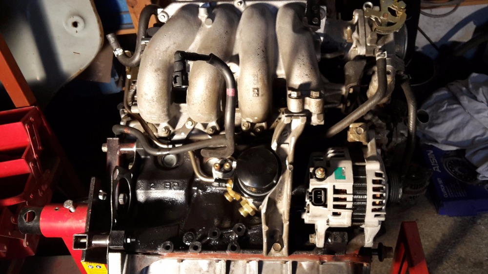

Tak jsem trošku pokročil s tím chladičem. Přišel adaptér, co vytipoval Aikro. Svody dolů, alternátor ven, klima kompresor odeslanej do Plzně na repasi. Všecky ty kosti, co drží svody a jiný bazmeky jsem odrezil a natřel alkytonem. Na carině se to osvědčilo, tak myslím, že to vydrží i tady.
Takhle nějak to vypadalo a čidla byly napojený doteď. Pak jsem si myslel, že by to šlo na pohodu vyřešit takhle. Samozřejmě hadice jsou jen ilustrační. Ale ejhle
Zapomněl jsem na jednu výztuhu, co vede okolo měrky oleje a napojuje se na držák alternátoru. Docela kacířská myšlenka je - co by se stalo, nedávat tam tuhle výztuhu vůbec? Já vím, že zpevňuje držák altíku a klimy a jejich napínací kladku. Ale všecky ty držáky jsou z docela masivního matroše. Navíc, já když auto koupil, tak tahle výztuha, co zavazí olejovýmu čidlu, tam u altíku vůbec nebyla přišroubovaná. Šroub prostě chyběl a jezdilo to tak x let.
Pokud tam má výztuha zůstat, tak asi jediný řešení, kdy mít obě čidla na adaptéru a čidlo teploty na výstupu z chladiče, je tohle. Adaptér pootočenej asi 45 st. Příruby pro hadice bych nechal vytočit nový tak, aby z adaptéru lezly na co nejkratší vzdálenosti trubky průměr 10mm. Na ně pak nasadím hadice a bude. Chladič chci dát sériovej z cariny. Tam jsou taky příruby 10mm na sponky.

Tak buď rád, že stačí ten adaptér pootočit... na MX5 se musí seřezat nebo vyrobit jiná výztuha sání, aby ten adaptér pod filtr vůbec nějak vešel. Případně můžeš dát do adaptéru 90° kolínka, abys nelámal hadice.
(půjčil jsem si cizí fotku, zatím tam z tohoto důvodu ten adaptér ještě nemám)

To s tim adapterem resim.Lepsi se sehnat neda a levnej smejd nechci.Dame tam tu vystuhu nebo nedame .Popripade ze bych nechal takhle poootoceny?ALe ja mam ocelovy hadice ty se moc nepoddaji

Tak už jsem to po dlouhým bádání vymyslel. Adaptér přijde rovně, vývody na hadice doprava směrem k převodovce. Hadice s vnitřní dírou 10mm. K nim jsou nesehnatelný koncovky mezi adaptér.
Takže nechám vyrobit něco jako tohle:
https://www.tuningcardesign.cz/cz-detai ... -quot.html
Takže z adaptéru přímo hadice. No a na hadici, co leze z chladiče do filtru jebnu tenhle mezikus na čidlo tlaku a bude.
https://www.tuningcardesign.cz/cz-detai ... 8-npt.html

Jasny ale ja uz mam hadice ktery se mi moc neohnou.Davas tam ten drzak nebo ne?

Já to právě chcu dát tak, jak je na obrázku víš - obě hadice vedou vodorovně doprava. Nic se neláme. Jen čidlo tlaku nebude dole na adaptéru. Tam půjde ta vzpěra motoru.

Aikro tak už jsem to asi vyřešil. Jeden kluk v práci tomu u soustruhu věnoval několik hodin, ale je to. Fitinky jaký svět neviděl!! Z mosazi a rovnou na adaptér pod filtr a z něj na hadice 10mm. A na jedné fitince přímo závit na čidlo tlaku oleje.
Re: nová klubová
No jo ale ja mam uz hadice atd takze toto nebude fungovat u me.Mam dotaz nebude to spatne merit kdyz je to za termostatem kterej je zavrenej?
