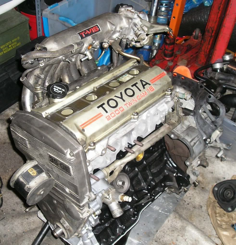

gramo píše:V TP se najdou různé nesmysly, nejspíš se někdo přehlédl a vyplnil tam hodnotu pro novější generaci...
To žluté víko někdo nastříkal, 1 generace 3S-GE má stříbro-zlatavou barvu víka
http://img.photobucket.com/albums/v137/ ... 010023.jpg
Jasný,myslel jsem si to.Tak jsem jí dovezl po ose asi 50km a jede celkem pěkně,asi jí dám dohromady a příští rok zkusím na vete značky,byla by jí škoda zničit někde na závodech,4g už moc nejsou a přibývat rozhodně nebudou :-)
