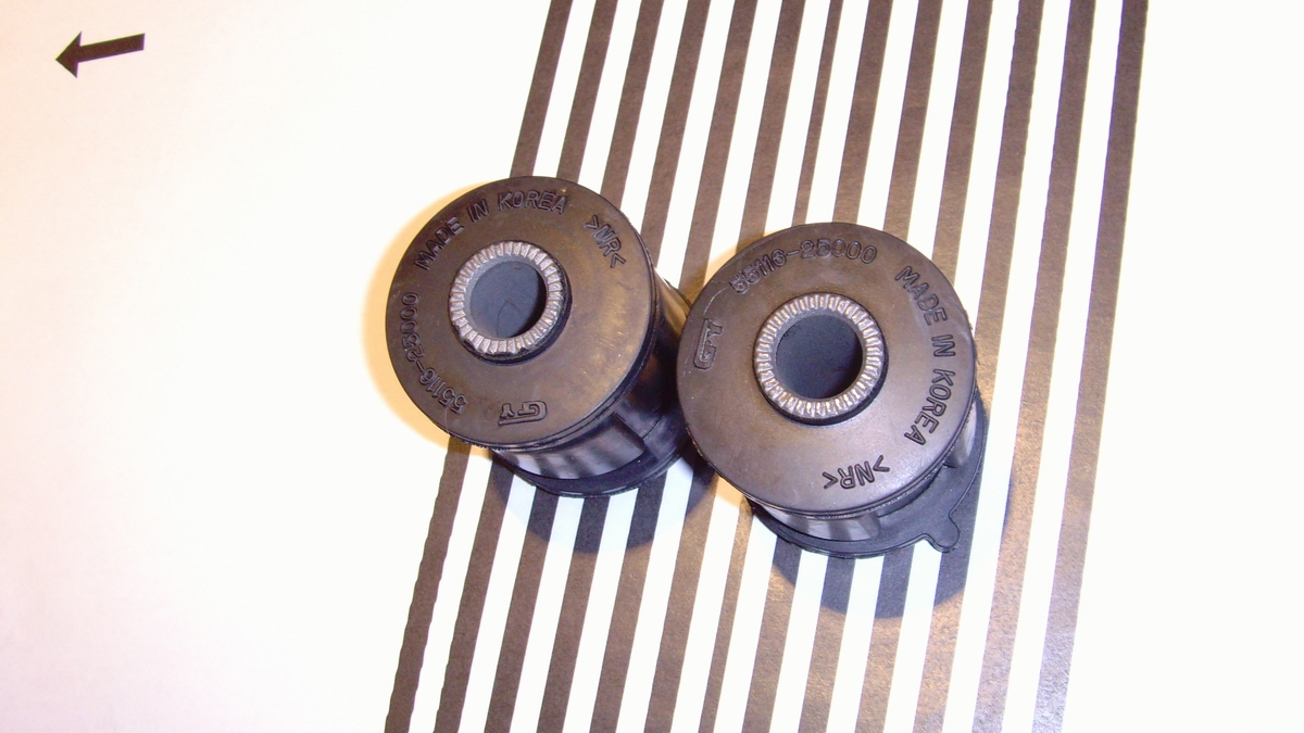

Poslední siláčky "do kleští" objednány... uvidíme co automatejcek.cz
code J50514H = 55116-29000 Oeeee Hundeeee
taky mi to chvilku trvalo, ale přeci nepojedu k hundee pro siláč... náhrada až domu... ale je to ten sičák poslední/první
dost univerzální siláč... maj ho snad všechny hundee a kia

ivan> nevim, každopádně rusáci zjistili, že ten siláč pasuje a nikdo si nestěžoval, takže pasuje... a je totožnej, jako v podélným ramenu u kastle, jen je umístěnej jak tomu hezky řikaj v toyotě " Career" v kariéře
10. maj přijít, tak to pak poměřim... délka by měla bejt cca 5.5 cm dle kleštiček
resp. přesně do kleštiček
ps: ramena mam všechny komplet new, takže nevim co teda nabízí matějček, ale to co mam rozhodně nemá... na to nemá
kódy... jen jedinej silentblok co neni součástí ramen je právě tenhle, a ten se dá využít matějčkem jako jedninej "zvláštní případ"
170,- ks zkušenost co se týče náhrad do ramen nemam dobrou, vydrželo to cca 3 tejdny, než se začalo chtít siláči jít ven... a začal vrzat.... takže to fakt ne... to už je lepší varianta pur... a starý ramena, nemělo by hrozit, že bude mít siláč tendenci vylejzat... ale kdo ví, jen biscuit má zatim dobrou referenci na pur... čas ovšem ukáže... gumový siláče do ramen lisovat každopádně NE! vždycky tam pak bude vůle... menší či větší... i kdyby ses snažil jak chceš... neni to od výroby jako original, nebo SRline... a je v tom kurva rozdíl. životnost externě nalisovaných gumových siláčů je totálně nulová... a myslim si že i ty pur budou mít vůli jako solidní, ale nebudou vrzat, vůle tam ale bude oproti komplet ramenům z linky. už jen to, že pur jdou jednoduše vložit znamená že tam vůle bude... protože vyndat origo neni prdel... jsou na tvrdo. nehejbnou se nový ani o micrometr...
Siláčky jsou už u mě, sice maj kod 55116-25000 ale je zase totožnej jako 55116-29000 tenhle rozměr a model siláče do podélných ramen je prostě "překodovanej universum" Made in Korea... copak mam vlastně na autě ještě ... jooo už vim stěrače Denso jsou made in Korea
délka je 5.5cm přesně do klepítek, tož už jen čekám na klepeto, až dorazí a vyzkoušíme místo původního, ten bude mít taky "dost" a toho tvrdýho.
