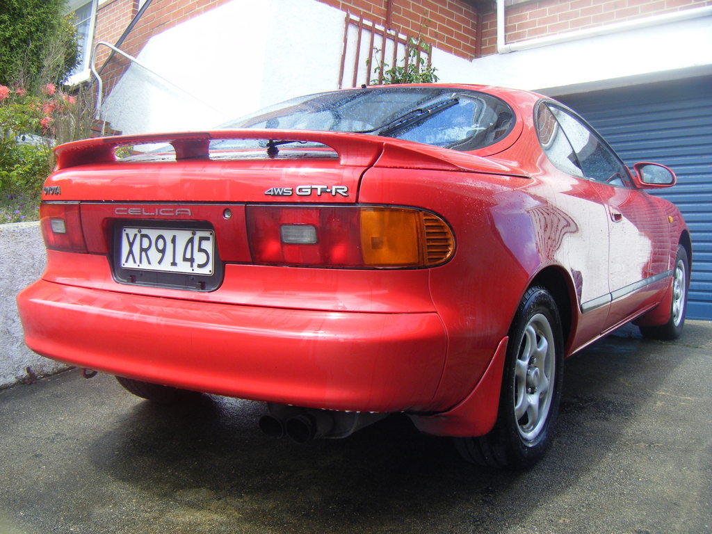

STcko a GTcko (teda 1,6 vs 2,0) najrychlejsie spoznas podla toho ze STcko ma cierne listy na dverach a klucky. GTcka mali listy a klucky vo farbe karoserie.
Ten predny naraznik s otvormi je faceliftova zalezitost, tusim od roku 1992.
Facelift sa z vonkajsieho pohladu tykal aj zadnych svetiel, faceliftove mali cierny ram a cierny spoj medzi svetlami
pred: https://topworldauto.com/pics/Toyota/to ... ble-01.jpg
po: http://static.pokazywarka.pl/i/2773154/111897/e-25.jpg
predna kapota - pred faceliftom mala vpredu na ciernej liste napis TOYOTA, po facelifte napis zmizol a objavil sa nad listou znak - logo toyota.
to su take malickosti podla ktorych spoznas rozne skladacky. Najcastejsia kombinacia je vzadu stare svetla a vpredu novy naraznik aj kapota. To su take bezne rozbite a opravene predky.
Takze za predpokladu ze tie fotky co si dal, su neposkladane z viacerych kusov, tak ta prva je 2,0 GT pred faceliftom a ta druha je 1,6 ST po facelifte
